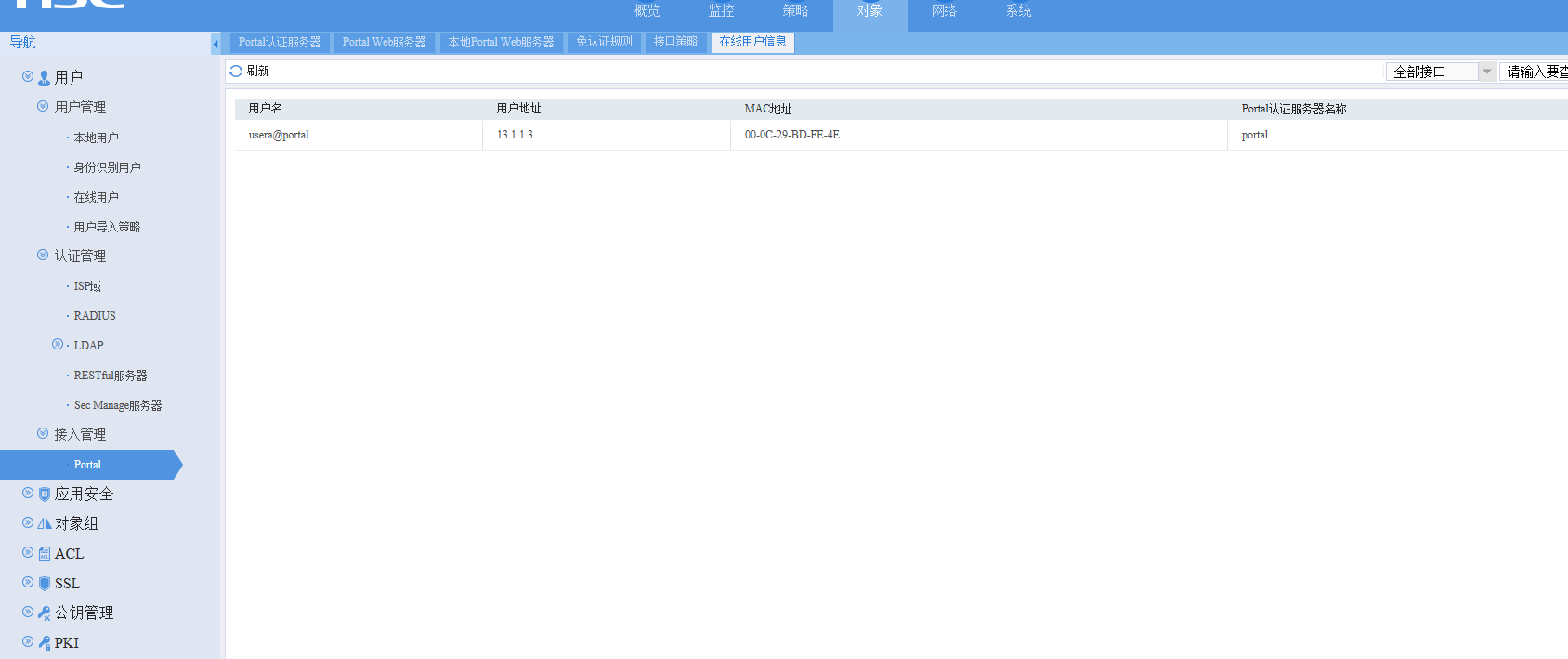

认证的成功,显示有用户在线,但是在这里看不到有人在线是哪里配置有问题吗
Xcheng 九段
粉丝:141人 关注:3人
正常的
一个是portal接入
一个是防火墙本身上用户
而且你在portal接入那不是看到了在线用户么
可是需要通过认证出来的用户做域间策略的 ,现在在防火墙上看不到用户,认证的意义就没了
vlan1万 发表时间:2020-09-17 更多>>

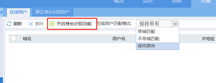

AVAYA 九段
粉丝:35人 关注:0人
联机帮助
在线用户是指用户身份识别模块管理的上线用户(包括Portal、PPP、IPoE类型)。设备记录的在线用户信息可包括用户名、身份识别域名、IP地址、MAC地址等。
开启下身份识别功能:

你好,开启身份识别就可以看到在线用户了吗
可以试下 别的也没什么按钮了
