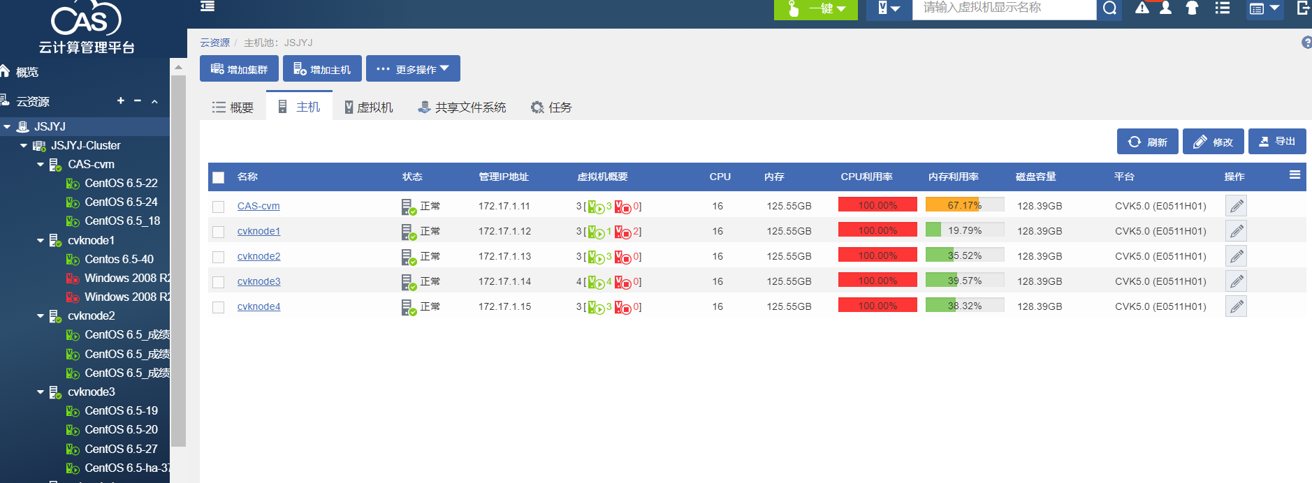

5台 4900G3 搭建了CAS 云计算管理平台
2020-09-19提问
  • 1收藏,2531浏览
粉丝:0人 关注:3人
设置列表
  • 有序列表
  • 无序列表
对齐方式
  • 靠左
  • 居中
  • 靠右

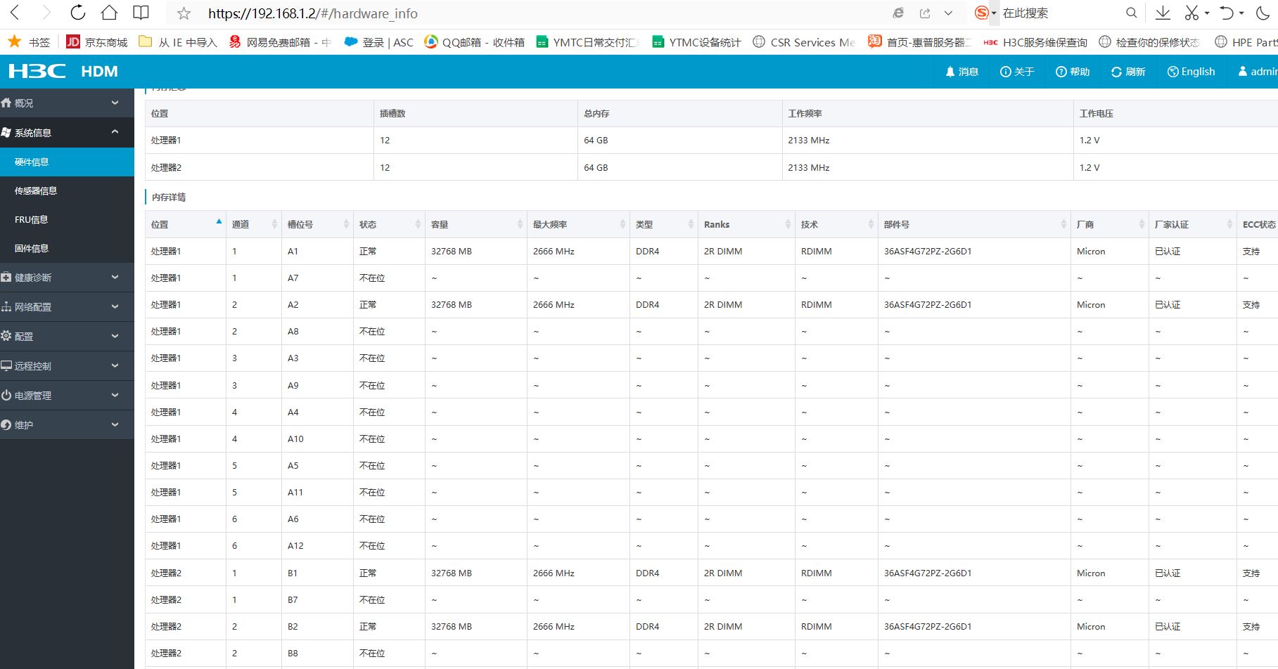

经常 CPU跑到100% 导致业务运行缓慢卡机,从HDM查看硬件对应内存信息都 正常,但是从CAS 平台查看每台物理主机 CPU2 对应内存信息是没有的
粉丝:116人 关注:0人
这个应该是显示问题,可以在内存再要和主机信息里面识别是128G,可以在命令行通过top -c看下内存量大小。
如果想了解为什么显示成这样需要联系下厂商工程师具体问一下。
这个需要通过top 命令看下据诶是什么进程导致cpu过高
知了知了 发表时间:2020-09-19 更多>>
在云管平台里导致 CPU 跑到100%,而且影响业务缓慢是什么原因导致呢
zhiliao_6aqdK 发表时间:2020-09-19
