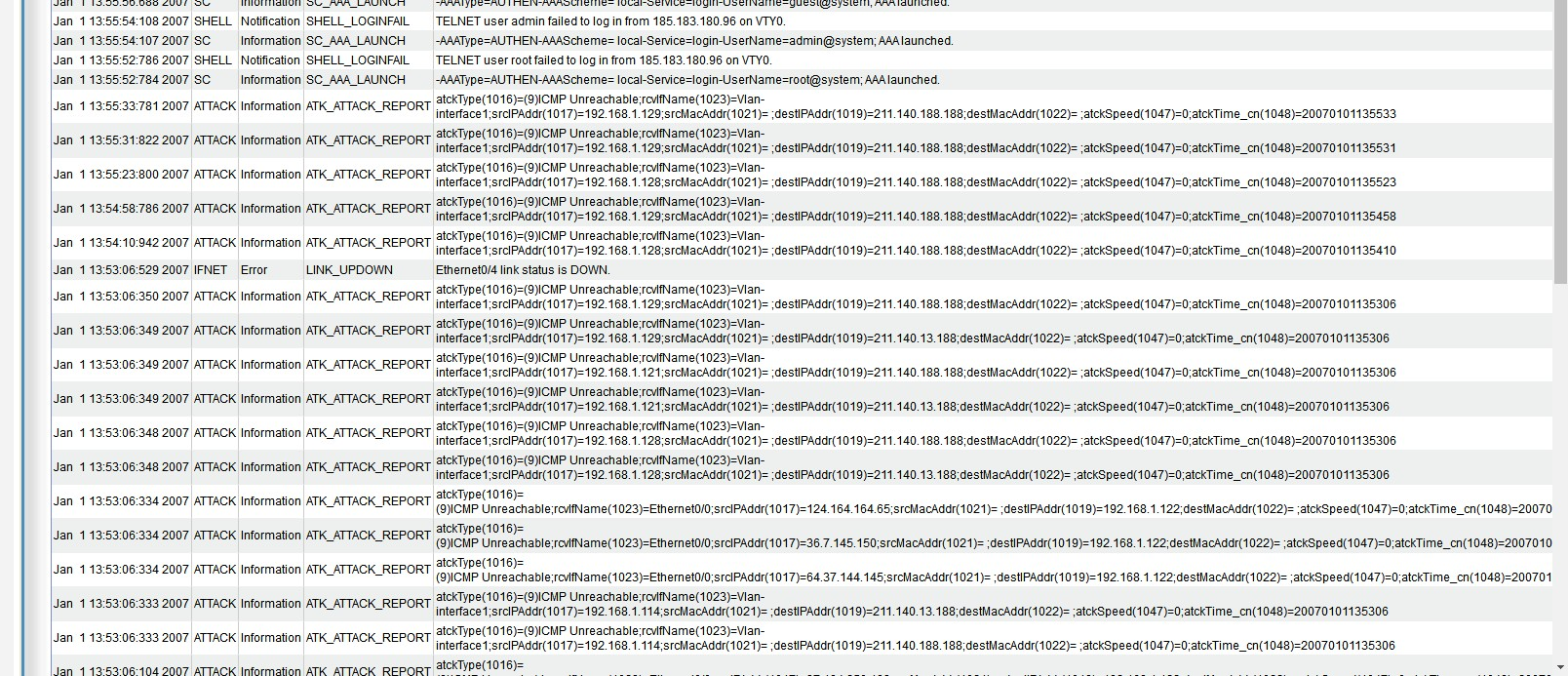

路由器的CPU占用率经常达到95%以上,致使整个网络瘫痪,这个是什么原因造成的?
根据图中反馈的日志来看,主要是内网主机访问外网服务器时经过路由器的日志。
CPU使用率到了95%,可能是使用率太高影响到了路由的转发。
1、使用dis process cpu查看哪个进程对于CPU的利用率。
2、检查下211.140.13.188和211.140.188.188这两个IP地址是否为正常访问的服务器,如果部署,可以使用ACL来拦截看下是否能恢复。
