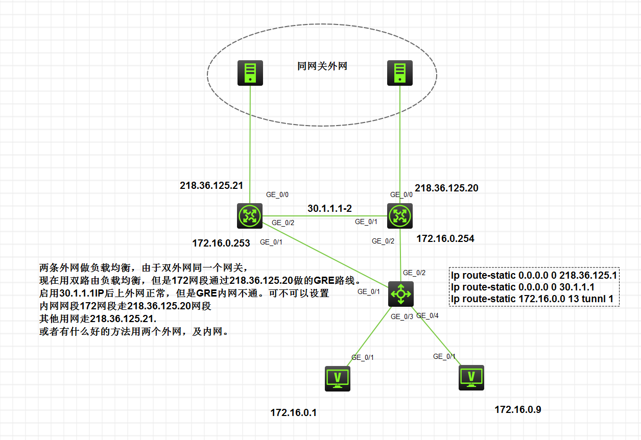

求大神。同网关双WAN。双路由 GRE封装。利用双外网做均衡负载的同时内网能通讯。
2020-09-21提问
  • 1收藏,2612浏览
Aybee 零段
现在启用G0/2 172网段内网不通,外网正常。
两条外网做负载均衡,由于双外网同一个网关,
现在用双路由负载均衡,但是172网段通过218.36.125.20做的GRE路线。
启用30.1.1.1IP后上外网正常,但是GRE内网不通。可不可以设置
内网网段172网段走218.36.125.20网段
其他用网走218.36.125.21.
或者有什么好的方法用两个外网,及内网。
求大神帮帮忙
关于启用30.1.1.1后GRE不通,以下是排查要点,请参考:
1、看到下一跳地址为30.1.1.1的默认路由没有配置优先级,跟去往218.36.125.1的优先级都是默认的,可尝试修改优先级为100看下,可能是因为路由来回路径不一致而引起的,这点可以临时测试看看。
2、另外可尝试在公网口开启保持上一跳,参考命令如下:
int gi 0/0
ip last-hop hold
公网口开保持上一跳试试
