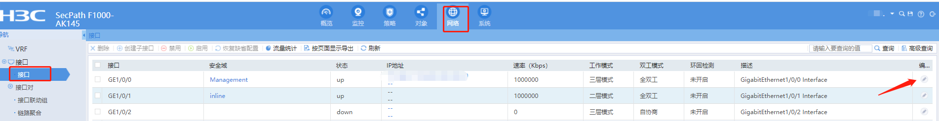

h3c  secpath f100-c80 如何在web界面更改外网IP
之前已经配置好的设备在web界面更换外网IP
粉丝:16人 关注:2人
网络——>接口——>最右边的位置
想改哪个接口,在点哪个接口后面的编辑

里面只需要更改外网的IP和掩码就可以了吧
zhiliao_MBmuSa 发表时间:2020-09-22
更改之后机器需要重启吗
还要把接口加入UNtrust安全域,记得放通域间策略

不用重启,更改完后,可以ping通对方运营商
zhiliao_aOKy 发表时间:2020-09-22
我的防火墙是测试用的,策略时全部放通的,你的防火墙不建议全部放通,当防火墙可以ping通往外,内网上外网要nat转换的
加入域就是在端口编辑中里有一项加入到安全域当中选择Untrust当中吗
公网的接口放在UNtrust,内网接口放在trust
安全策略里面有一个之前设置过得还需要新建一个吗
如果有一个的话,后面有看看是否启用,源安全域和目的安全域是否够,如果源是any,目的是any还是启动的就不用弄了

原来那个人设置就是any和启用 那我只需要在端口哪里更改外网地址就OK了吧
对,只需要改个地址就行,如果内网网段还是原来的话,那应该都是设置好的

关于IP地址的更改,以下是部署要点,请参考:
1、可以在“网络”-“接口”处修改IP地址和子网掩码。
2、由于修改了IP地址,且是外网口的,注意配置默认路由指向到外网。
3、如果涉及到NAT的地址转换部分,NAT的配置也需要修改,不然可能无法上网。
4、注意根据现网检查下安全策略部分是否有修改的地方。
