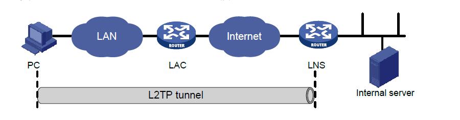

H3C ER2200G2作为L2TP LNS端与客户端LAC连接成功,LAC端的局域网内电脑可以ping 通LNS这边的局域网电脑,但是LNS 这边的局域网电脑ping不通LAC那边的局域网电脑

网络结构
LNS与LAC建立成功以后,在LNS端能PING通到分配后的IP地址,如果无法PING通LAC内部的IP地址,检查下路由的指向。
只要LAC内的终端能PING通LNS下的终端就可以了。

这个H3C ER2200G2型号的设备 作为LNS端不能支持网关到网关相互ping通是吗?
zhiliao_RMOa2A 发表时间:2020-09-23
您好,LNS能PING通LAC拿到的IP地址么?
得闲饮茶013 发表时间:2020-09-23
LNS这边的局域网电脑可以ping通LAC那边的,LNS的VPN地址池分配的IP地址,但是LAC那边的局域网内的地址ping不通,也在LNS 这边加了静态路由了,LNS这边的局域网电脑对LAC那边的局域网电脑都ping不通。

您好,根据您的反馈来看,LNS这边的内网资源是可以用了。LAC这边的资源也要让LNS的访问呢?
是的,就是要让LNS 跟LAC 两边局域网可以相互通信,都有资源需要访问,需要实现局域网跟局域网相互通信,因为现在办公室这边用的是H3C ER2200G2这个型号的设备,确认一下是否可以实现,因为这个我也折腾了好几天了,不行的话我这边需要另外想办法了。
