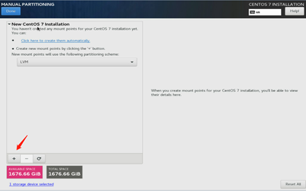

四. Linux系统自动分区及手动分区具体步骤(中文界面)

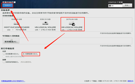

1.    引导加载Linux镜像,进入系统安装引导界面,选择[安装位置]
2.    选择目标安装位置—逻辑卷/直通盘,如无对分区的特殊配置要求,可以直接默认点击完成进行自动分区的操作。

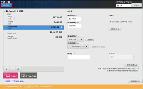

3.    如对分区有特殊配置需求,需要点击[我要配置分区]

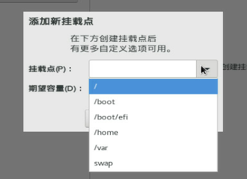

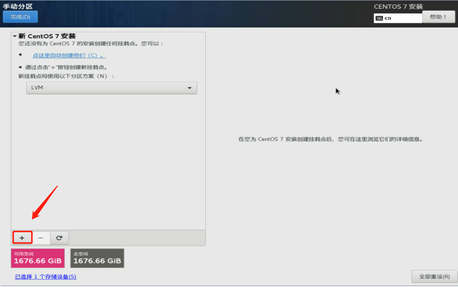

4.    在手动分区界面,点击+,在选择挂载点并输入期望容量,即可手动创建各类分区。(注:Linux默认自动分区时,除/boot分区方案是标准分区外,其余分区默认均是LVM分区方案。某些分区固定只能是标准分区,即使选择LVM也会自动设置为标准分区。)
5.    手动分区添加完成后,点击界面左上角的[完成],即可完成对分区的相关配置。
 五. Linux系统自动分区及手动分区具体步骤(英文界面)

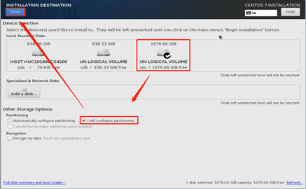

1.    引导加载Linux镜像,进入系统安装引导界面,选择[INSTALLATION DESTINATION]
3.    如对分区有特殊配置需求,需要点击[I wiil Configure partitioning]

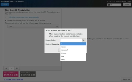

5.    手动分区添加完成后,点击界面左上角的[Done],即可完成对分区的相关配置。
