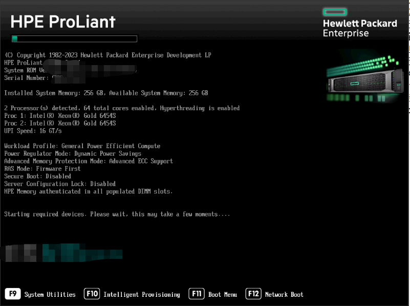

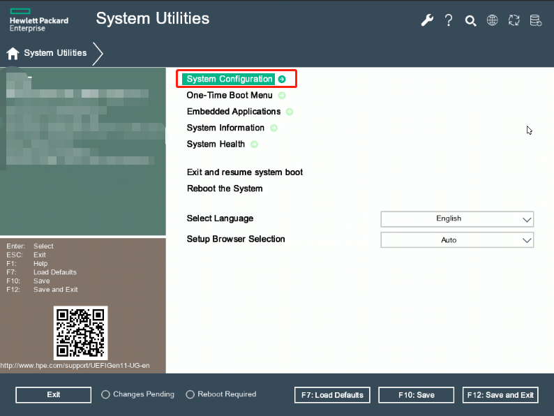

1.    服务器外接显示器、键盘,开启服务器,按F9进入到BIOS配置界面

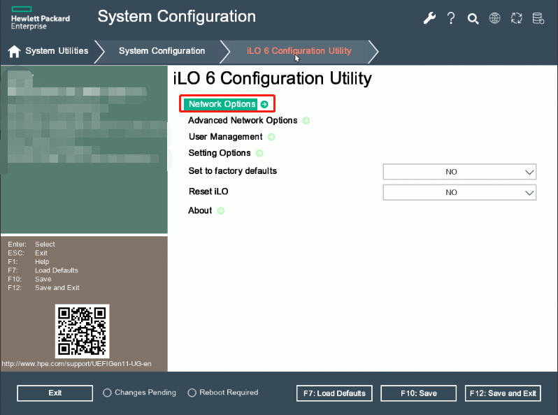

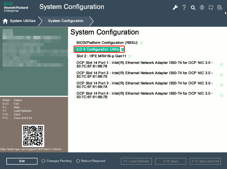

2.    在BIOS配置界面,选择【System Configuration】—【iLO 5/ iLO 6 Configuration Utility】,进入到 iLO 配置程序中。

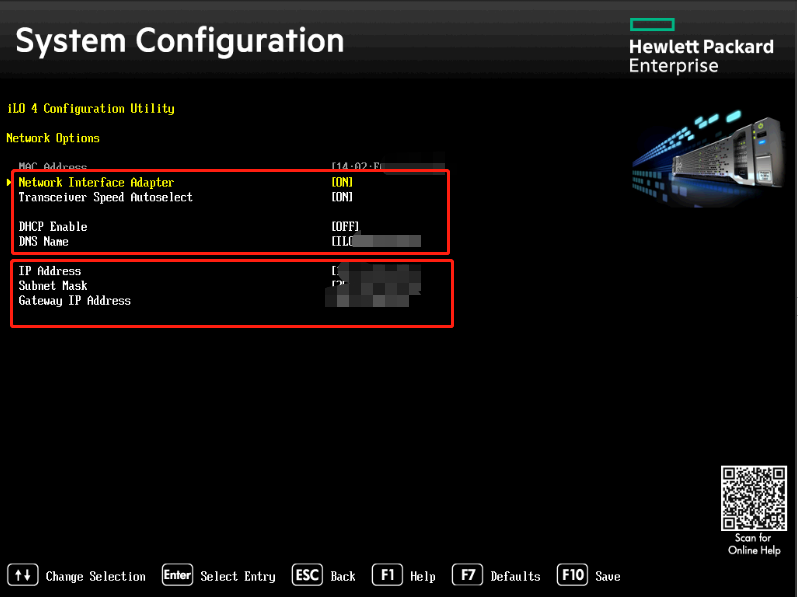

3.    选择【Network Options】,开始配置服务器的iLO网络地址。

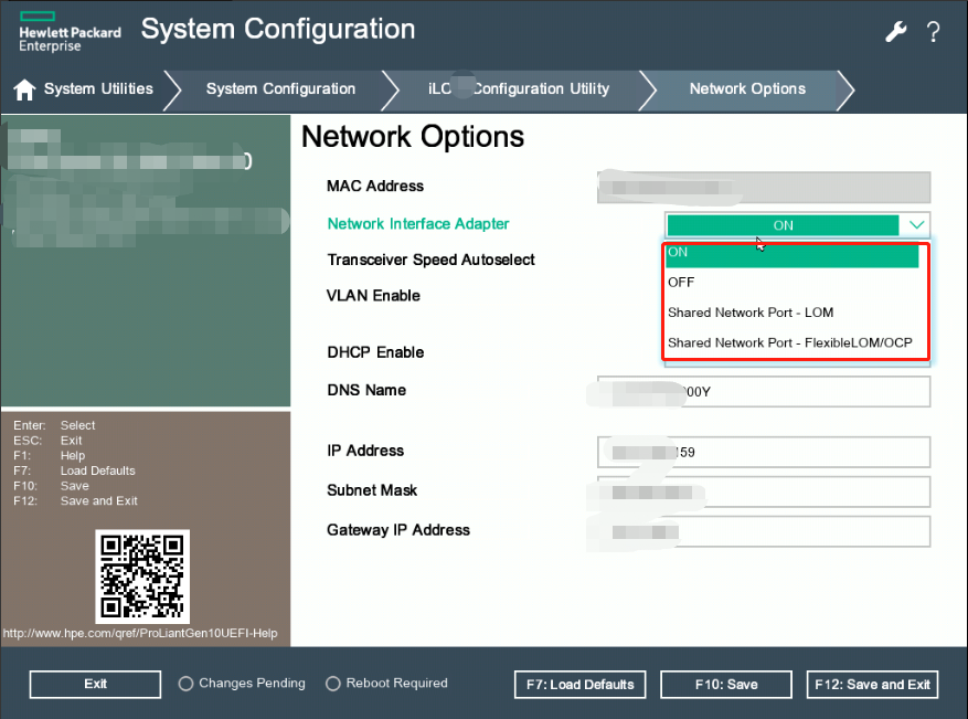

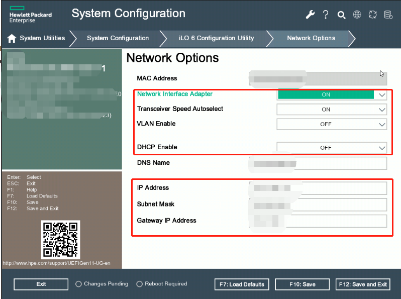

(1)    配置iLO专用口
将”Network Interface Adapater”选项调整为“on”,关闭DHCP服务和VLAN服务,输入iLO地址、子网掩码和网关,配置完成后,按F10保存。(注:如有VLAN需求,也可以在此配置中开启VLAN,并填写VLAN相关配置;)
(2)     配置iLO共享口
在”Network Interface Adapter”中选择需要设置共享口的网卡,然后关闭DHCP服务和VLAN服务,输入iLO地址、子网掩码和网关,配置完成后按F10保存。(注:网卡1号网口默认设置为共享口,如有VLAN需求,也可以在此配置中开启VLAN,并填写VLAN相关配置;)

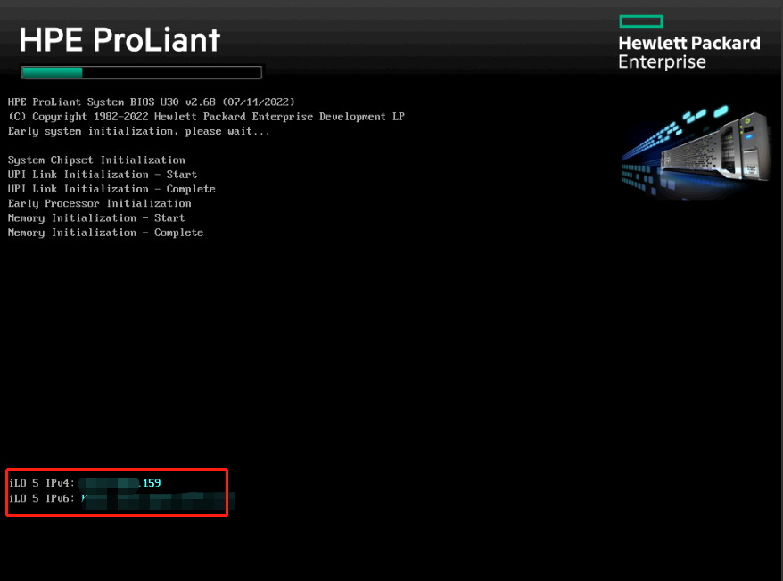

4.    服务器配置完成后,开启服务器时可以查看到已经配置的iLO地址。

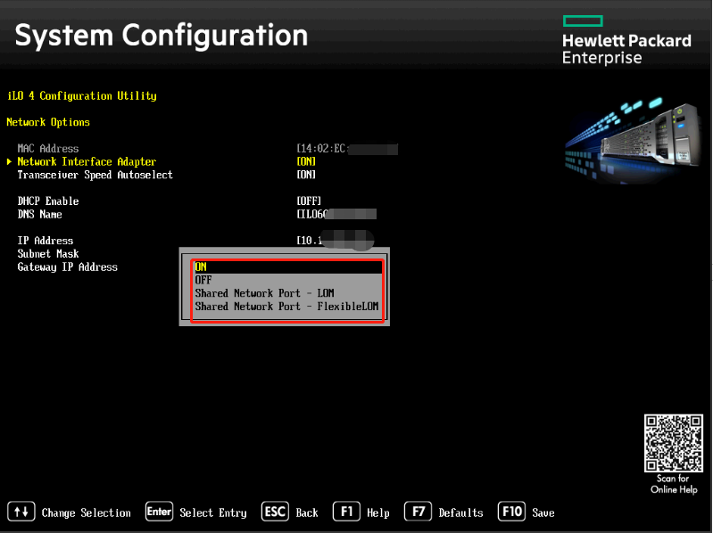

(1)    配置iLO专用口
将”Network Interface Adapater”选项调整为“on”,关闭DHCP服务,输入iLO地址、子网掩码和网关,配置完成后按F10保存。
(2)    配置iLO共享口
在”Network Interface Adapter”中选择需要设置共享口的网卡,然后关闭DHCP服务,输入iLO地址、子网掩码和网关,配置完成后按F10保存。(注:网卡1号网口默认设置为共享口)

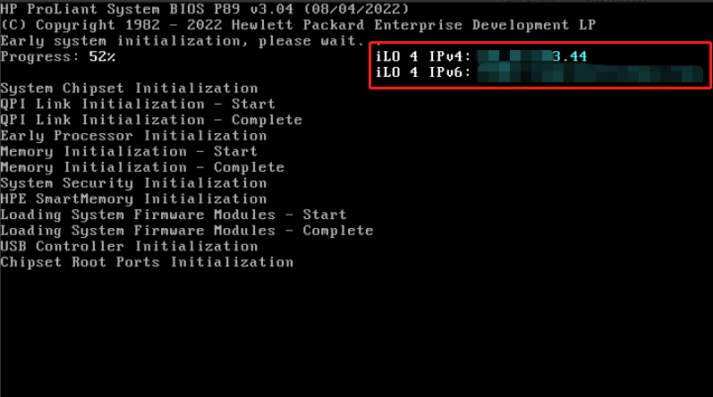

4.  服务器iLO地址配置完成后,开启服务器时可以查看到已经配置的iLO地址
