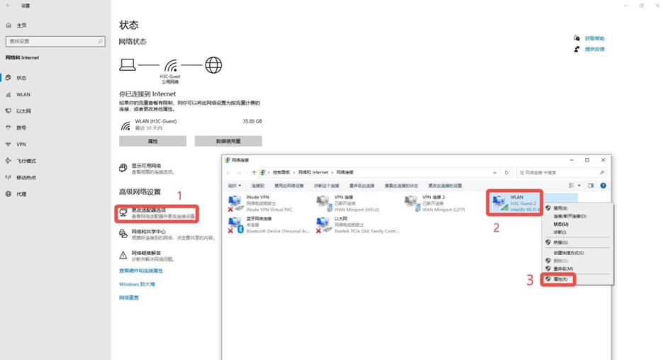

2. 使用电脑依次点击桌面右下角的任务栏中无线网络图标→“打开网络和 Internet 设置”

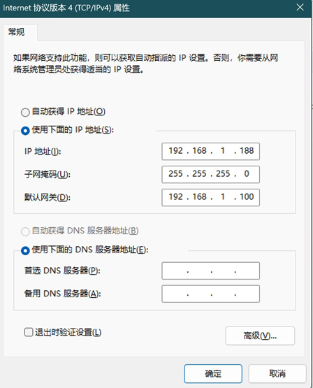

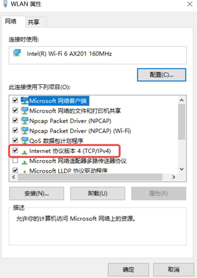

→“更改适配器选项”→“WLAN”→右键选择“属性”→双击“Internet 协议版本 4”,手动配置电脑的 IP 地址为 192.168.1.188 , 子网掩码为 255.255.255.0 ,网关为192.168.124.100,如图 2.1、2.2、2.3、2.4;
注意:(1)此处网关地址为 AX61 的默认管理地址,如果为其他型号,请填写对应的默认管理地址;(2)       吸顶 AP 的默认管理地址可在背面铭牌处查看;面板 AP 的默认管理地址可拆下正面盖子后查看;(3)       配置电脑IP 地址应与 AP 的默认管理地址为同一网段;

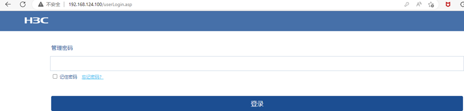

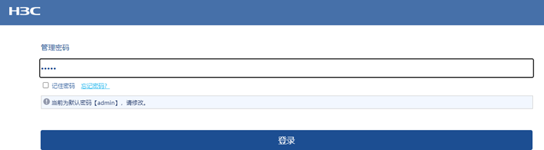

2.1.   输入默认管理密码后点击<登录>,如图 3.2;
图 3.2

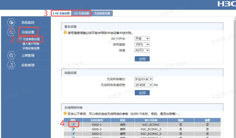

1.点击<无线设置> → <无线参数设置> → <2.4G 无线设置> / <5G 无线设置> ,点击对应 SSID 前面的操作图标,即可进入 2.4G / 5G 的无线网络配置,如图 3.3
图 3.3
2.此处可以配置 Wi-Fi 名称、加密方式和 Wi-Fi 密码,完成后点击<修改>即可,如图 3.4;

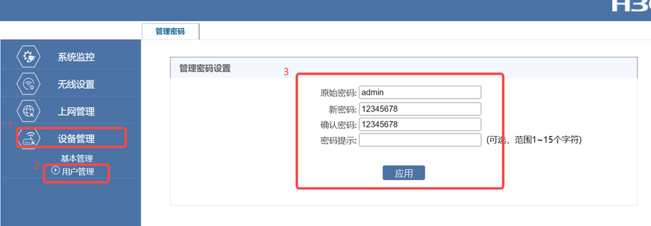

(三) 修改管理密码
1.点击<设备管理> → <用户管理> ,此处可以配置 AP 的管理密码,输入原密码和需要修改的密码,点击<应用>保存,完成后需要通过新密码重新登录 AP 的管理界面,如图 3.5、3.6;
图 3.5
图 3.6

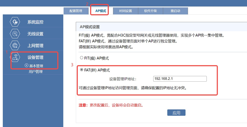

点击<设备管理> → <基本管理> → <AP 管理>,选择“FAT(胖)模式”,配置管理IP 地址为 192.168.2.1,点击<应用>保存,完成后,设备将重启,如图 3.7;
注意:(1)修改的管理地址不能与原默认管理地址同网段,因此此处不能修改为 192.168.1.x;
 (2)此时电脑需要重新配置与修改的管理地址在同一网段的地址后,才可以使用新的管理地址访问 AP 的管理界面;
