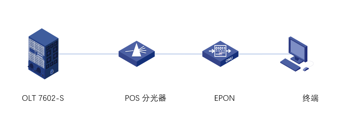

现场组网为

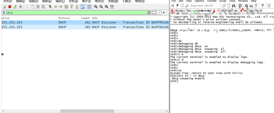

尝试抓包和debug都没有回显

现场继续测试,单独开启vlan mapping,或者单层vlan透传+dhcp snooping下面终端都可以正常获取地址,开vlan mapping+dhcp snooping之后在OLT口做本地镜像抓包也抓不到终端的请求报文(说明报文没有上设备)。

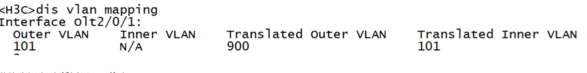

查看s76上是能学习到VLAN900下的pc的mac,但是在路由器上是学习不到mac
查看S76上的映射,映射关系也是正常的

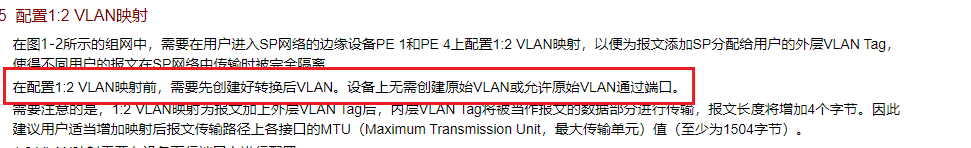

而查看普通交换机上1:2vlan映射的介绍
理论上现场配置是可行的
