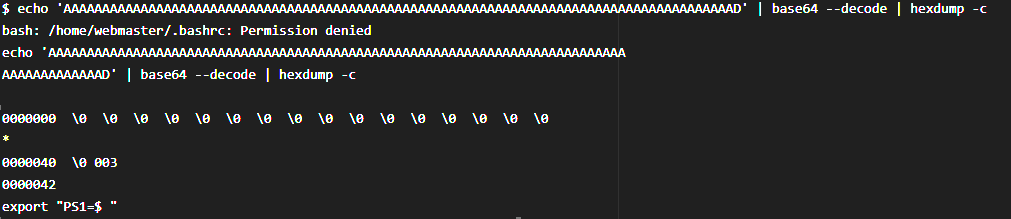

1、找个Linux系统(在线工具不行,可以找在线的Linux系统站或配置虚拟机),执行命令:
echo 'AAAAAAAAAAAAAAAAAAAAAAAAAAAAAAAAAAAAAAAAAAAAAAAAAAAAAAAAAAAAAAAAAAAAAAAAAAAAAAAAAAAAAAAD' | base64 --decode | hexdump -C
结果为:
00000000  00 00 00 00 00 00 00 00  00 00 00 00 00 00 00 00  |................|
00000040  00 03                                             |..|
00000042
这个位图均为16进制,转换时以16进制为基准
1. 最左00000040,16转10为64
2. 右侧\0 003(bash视图可以看到是00 03),16 转2进制为 0000 0000  0000 0011

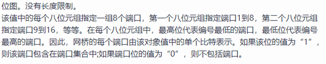

根据API文档
二进制左边第一位最高,右边第一位最低,最高位代表最低端口,所以左边第一位是端口1,第二位端口2,以此类推
那么00 03 就代指15和16两个端口索引
所以成员端口索引为:
64 * 8 + 15 == 527
64 * 8 + 16 == 528
(由于位图每组都是两个16进制数,如03、00,所以是乘8)

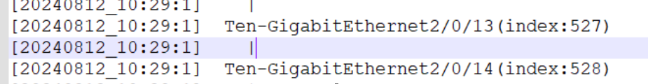

进入probe视图,使用display system internal ifmgr list命令查看接口索引:
得出该聚合口中的成员端口是2/0/13、2/0/14
