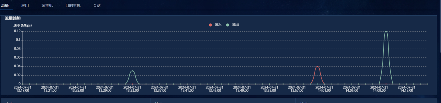

现场交换机不支持netstream,需要使用sflow实现网管平台对终端流量的监控,网管平台为UC2.0。
配置sflow后,在网管平台上有一个IP的流量每隔一段时间才能看到有流量,而不是一直能看到流量的实时监控

3、在交换机上部署流统,统计异常终端的流量,发现此终端流量较小,十分钟有500个包左右。
而在设备上配置采集的接口5口上来的流量不只这一个终端,sflow配置的采集是每4000个包随机采集一个包,所以可能采集时没有采集到此终端的报文,不连续是正常现象。

将sflow sampling-rate的值改小一些(此设备最小为1000)观察采集到的异常终端的流量不连续的情况是否会好一些。
如果现场想实现实时监控终端的流量,sflow可能没办法很好的实现,其机制是收到了多少个包就采集一个发给网管平台,网管平台根据1秒发了多少个包过来算流量的速率。
