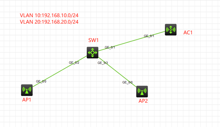

本案例采用H3C HCL模拟器的AC+AP产品来实现同AC漫游的需求。
特别说明:
1、本案例采用集中转发的方式。
2、vlan10作为AP管理用,vlan20作为无线业务接入用。

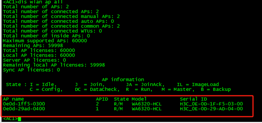

3、提前收集AP1和AP2的序列号,可以查看AP表面或使用dis device manunifo命令查看。
配置思路:
1、按照网络拓扑图配置VLAN和IP地址。
2、配置AC+AP注册上线。

由于开启了AP自动上线,为了方便标识,修改AP的名称。
[AC1]wlan rename-ap 0e0d-1ff5-0300 AP1
[AC1]wlan rename-ap 0e0d-29ad-0400 AP2
修改完成

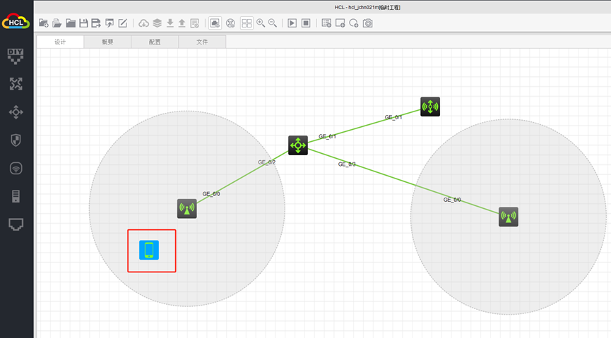

(3)加入一台手机,放在AP1区域,并启动

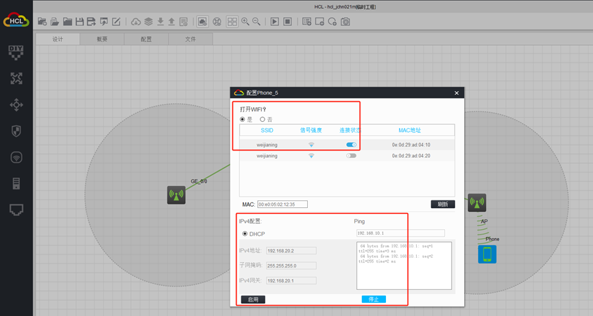

打开WIFI功能,连接SSID为weijianing的信号,能获取IP地址且能跨网段PING通。

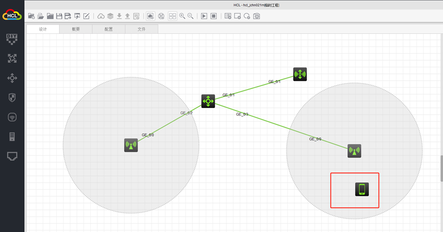

(4)将手机从AP1的区域移动到AP2的区域,也能正常连接无线和获取IP地址且能跨网段PING通。
根据手机移动并上线的情况,可以完成漫游。

zhiliao_K9vSip 知了小白
为什么我测试的无线漫游,从一个AP切换到另一个AP,手机端需要手工连接wifi
