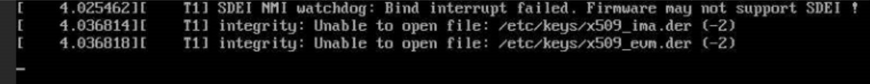

1.R4970 G7安装openEuler 22.03 LTS SP3系统,安装完成后重启无法进入系统
2.LSI9560两块盘配置RAID1,安装好以后重启进系统报错SDEI NMI watchdog: Bind interrupt failed. Firmware may not support SDEI,然后卡住不动
3.系统为兼容列表中显示支持的系统
4.400测试使用openeuler官网上的两个版本的镜像Offline Standard ISO和Offline Everything ISO两个系统安装在R4970 G7机器上问题都会复现,和客户遇到的报错一样
5.测试使用NVME直通盘安装系统就不会有SDEI NMI watchdog: Bind interrupt failed. Firmware may not support SDEI的报错,但是也会在系统自检过程中卡死
过程分析
查看报错信息是固件不支持SDEI

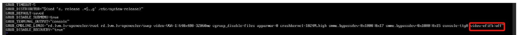

咨询了研发侧,发现是已知问题,原因是因为固件显示向内核显示移交的时候可能不成功,所以需要手动禁用固件的显示,让内核显示启动,需要在grub里加上video=efifb:off参数
解决方法
1、在grub界面按e进入后,需要输入用户名和密码:root/openEuler#12
2、然后grub里加上video=efifb:off ,按ctrl+x 保存后可以成功进入系统:
3、修改grub文件
vi /etc/default/grub
在GRUB_CMDLINE_LINUX那行的末尾添上需要增加的参数:video=efifb:off
4、判断启动模式
cd  /sys/firmware/efi  && echo UEFI || BIOS
4.1、 Legacy模式下执行
grub2-mkconfig -o /boot/grub2/grub.cfg
验证是否编译成功
cat /boot/grub2/grub.cfg | grep mpam
重启系统
4.2、UEFI模式下执行
grub2-mkconfig –o /boot/efi/EFI/openEuler/grub.cfg
5、重启即可正常进入系统
