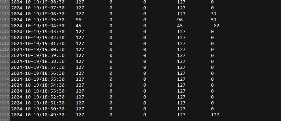

掉线时间如下
display wlan ap statistics online-record,一共127个ap,升级后上线成功,几分钟后掉了82个,又重启上线,分析原因
