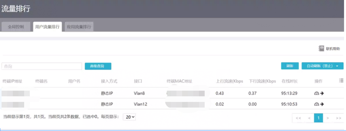

LAN配置如下:
流量排行显示如下:
创建了3、8、12、254 四个VLAN 但是只显示vlan8和12。
过程分析
1.用实验室的做过测试,即使VLAN接口down也没有异常,照样会在流量排行上出现。 2.排查
(1)用户流量排行页面也不显示接口
(2)没有做portal配置
3.浏览器缓存清除后故障依旧,使用的IE浏览器,更换过谷歌、联想浏览器也不行。
解决方法
确认下是不是命令行配置的这两个接口或者接口描述,如果是的话命令行登录删除掉,再在web上重新配置,不要web和命令行混配
interface Vlan-interface3
description WuXianYeWu
interface Vlan-interface254
description HuLian
