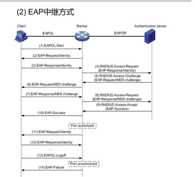

现场配置的为802.1X中继模式,认证过程如下:

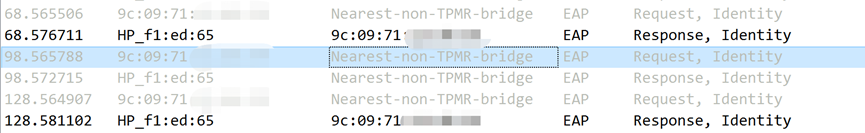

在认证终端侧抓包发现,收到设备的request报文,也回应了response,但是设备侧没有收到。
