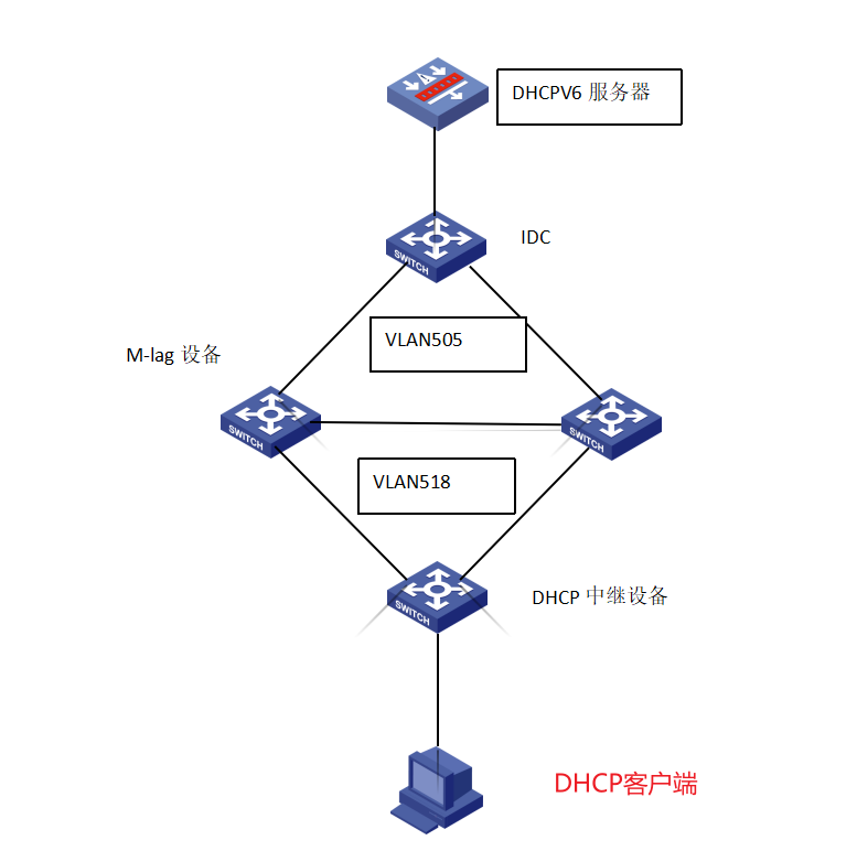

网络拓扑如上,其中m-lag双活ipv6地址上连使用vlan505做ospfv3对接idc侧将dhcpv6服务器的路由引入发给m-lag,下行使用静态路由使得去dhcpv6客户端网关路由可达并将静态引入发给idc,使dhcpv6服务器侧到达终端网关可达。路由部署完成,但dhcpv6终端无法获取到地址。

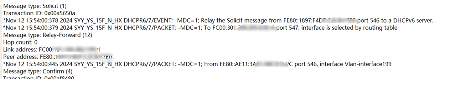

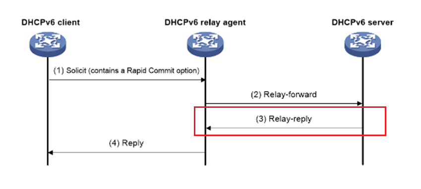

2、在dhcp中继侧debug看报文的话,发现没有收到服务器的relay-replay报文,只收到了solict报文和转发的relay-forward报文,因此怀疑是服务器侧的问题。
正常流程:
debug如下:

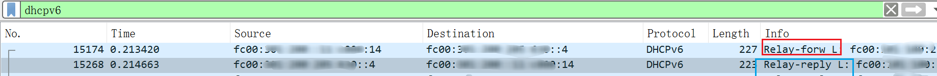

3、但现场反馈一个重要信息就是只要将m-lag vlan518和中继侧的518同时开启ospfv3,即全网络跑ospfv3这种情况下是可以获取到地址的,因此经此反馈感觉还是路由的问题。在中继侧看dhcp报文统计情况的话,可以看到没有丢弃对应的报文,后续在服务器侧故障时刻和正常时刻抓包看到了如下的信息。
正常时刻、异常时刻:
4、根据上面的抓包信息可以发现,正常和异常时刻服务器都收到了relay-fowd报文也发送了relay-reply,而且源目地址都一样,但是查看回包的目的地址fc00:xxxx:14,可以看到这个地址是dhcp中继和m-lag侧的接口地址。此时再去查看配置:

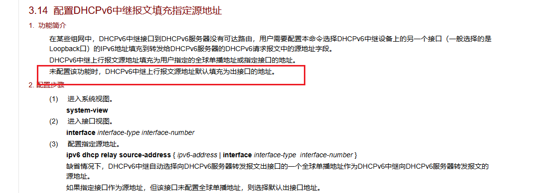

在实验室复现了下是因为dhcpv6的地址选择是根据出接口选择的,所以发出去的报文源地址是出接口的地址。
dhcpv4抓包看的话可以看到,第一个报文发过去的时候源地址也是使用的出接口地址,但是报文内带了dhcp终端网关的地址信息,这样的话后续dhcp服务器回包就会用这个网关地址作为目的地址回包。dhcpv6的报文结构和v4是不一样的。
解决方法
idc侧添加到中继侧的接口路由或者中继侧配置填充地址的源地址为网关接口地址,不要用出接口地址。
