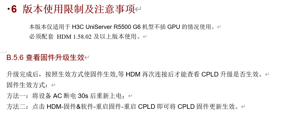

无模组出货时,需使用专用switch-cpld,或使用串口设置临时开机
方法一:使用专用switch-cpld,固件包见附件

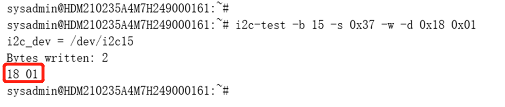

方法二:使用串口命令设置临时开机,i2c-test -b 15 -s 0x37 -w -d 0x18 0x01,如下0x18寄存器反馈值01,表明设置成功
也可通过命令i2c-test -b 15 -s 0x37 -m 1 -rc 256 -d 0x00查看写入值:
注意:方法二仅单次生效,重启后需再次设置
