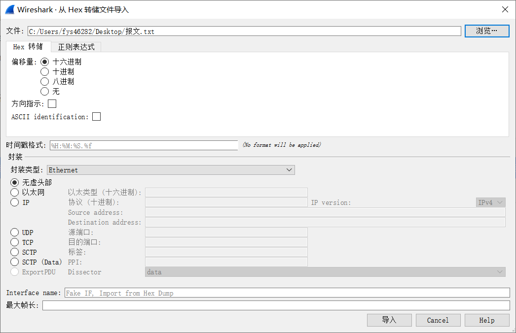

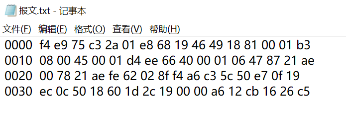

导出该16进制保存为行的txt文件:
打开【wireshark】-【文件】-【从Hex转储文件导入】-【浏览】导入刚才保存的文件:

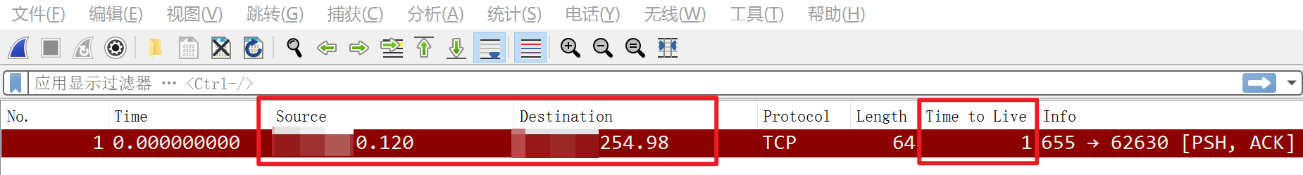

可以得到该ttl=1的报文,再定位路由环路的具体位置
解决方法
通过上述方法得到流量模型后,再逐步排查途径设备定位环路位置,根据具体情况修正路由即可
