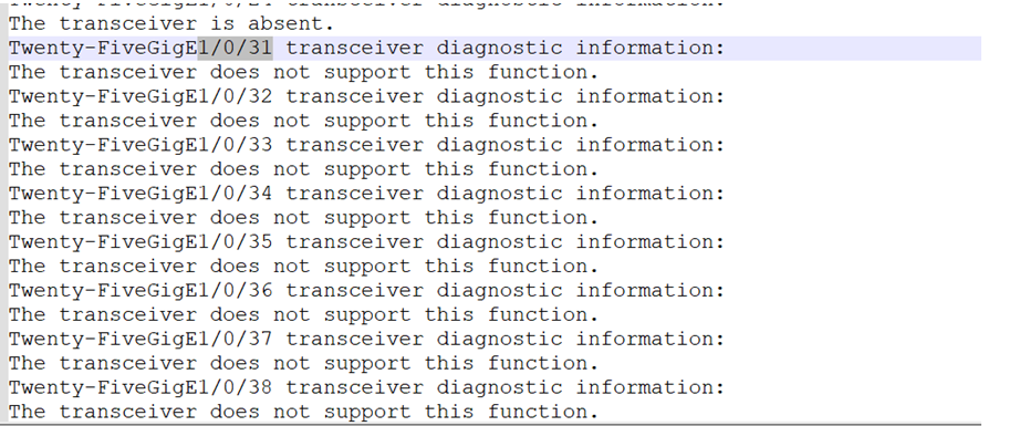

光模块读取不到信息,查看现场的是海信的光模块
过程分析
查看是适配设备的,插入的接口也没有问题
解决方法

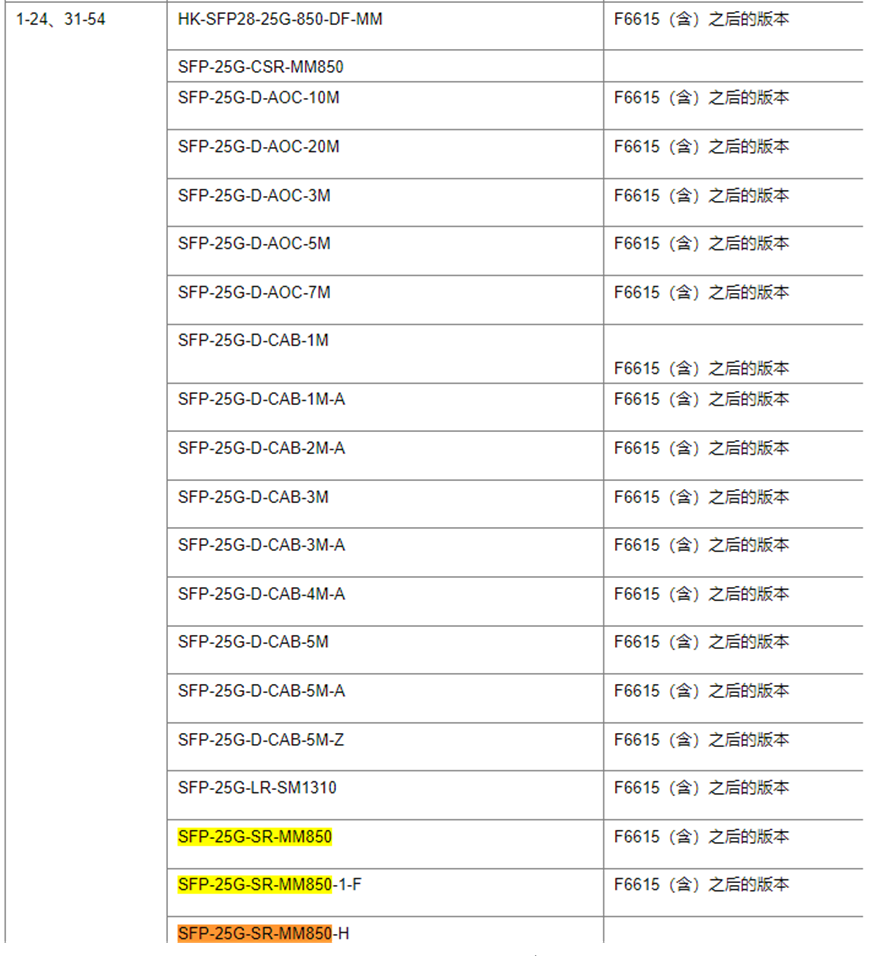

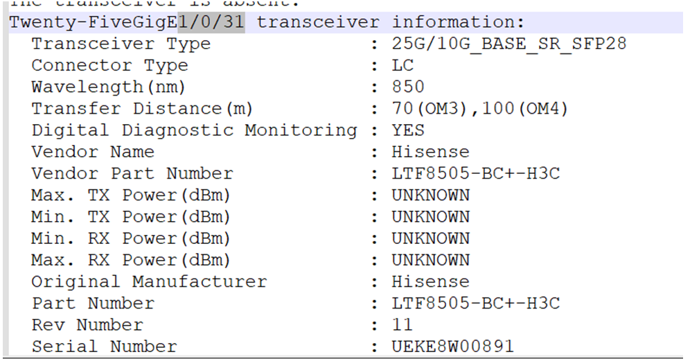

•        问题现象:当设备插入25G SR类型光模块(通过display transceiver information interface命令查看Part Number字段为LTF8505-BC+-H3C),类型识别错误,并识别为第三方模块。
•        问题产生条件:设备插入25G SR类型光模块。
•        说明:加载补丁后需要重新插拔下该类型光模块才能使修改生效。
修改前,错误识别:
[S6850-56HF-probe]dis tran info int Twenty-FiveGigE10/0/5
Twenty-FiveGigE10/0/5 transceiver information:
  Transceiver Type              : 25G/10G_BASE_SR_SFP28
  Connector Type                : LC
  Wavelength(nm)                : 850
  Transfer Distance(m)          : 70(OM3),100(OM4)
  Digital Diagnostic Monitoring : YES
  Vendor Name                   : Hisense
  Vendor Part Number            : LTF8505-BC+-H3C
  Max. TX Power(dBm)            : UNKNOWN
  Min. TX Power(dBm)            : UNKNOWN
  Min. RX Power(dBm)            : UNKNOWN
  Max. RX Power(dBm)            : UNKNOWN
  Original Manufacturer         : Hisense
  Rev Number                    : 11
  Serial Number                 : UEKD3W00GTP
  Product Date                  : 23-03-15
