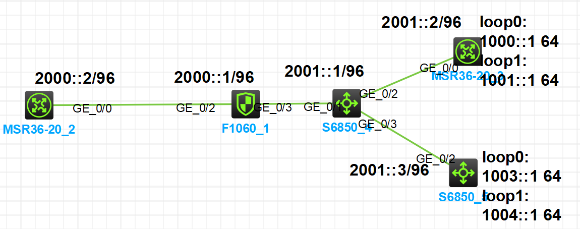

组网及说明
防火墙作为出口设备,配置96前缀的ipv6地址,内网的1000::1/64和1001::1/64前缀的网段转换成公网的2000::3地址访问外网,内网的1003::1/64和1004::1/64前缀的网段转换成公网的2000::4地址访问外网。
