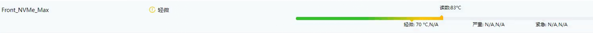

某客户做风扇低转速时nvme盘性能测试,发现风扇在静音/均衡/强劲模式,风扇转速比均为85%
过程分析
1、查看客户HDM版本为3.13,在R4900 G5搭配6038风扇HDM版本低于3.34版本时,风扇转速比默认上限被限制在85%
2、查看传感器信息,nvme盘测试时温度较高,静音模式转速比非固定值,是满足性能的最低要求,此时nvme高温导致静音模式转速比仍较高
