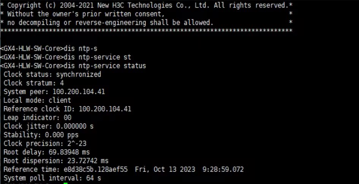

ntp状态是同步的:
以下为10.13上午9:30时收集的debug信息:暂时未发现异常
