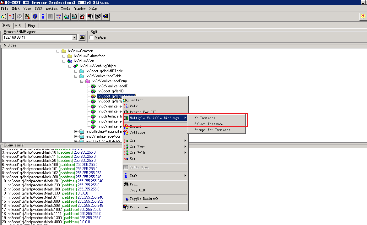

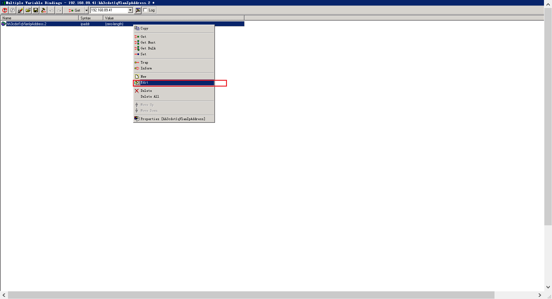

可以在mib工具上对应节点右键找下multiple variable bindings按钮,将这两个节点绑定,输入对应的value后执行:

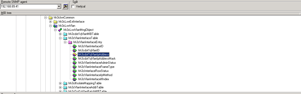

①、找到对应的oid节点:
②、点击右键选择多节点绑定:

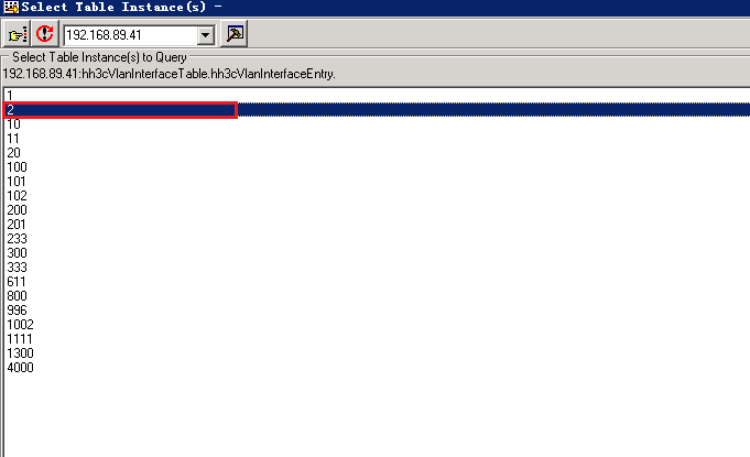

③、点击右键之后选择“Select Instance”选择对应的vlan编号,比如我要给vlan2下发地址,选择2:

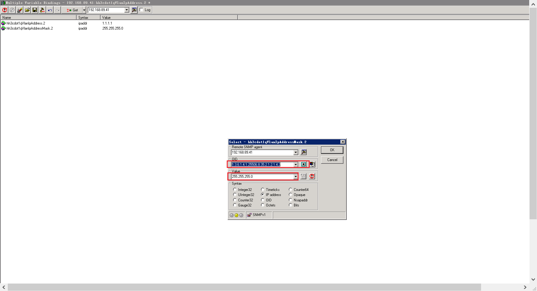

④、选择对应的vlan接口后右键点击edit编辑,输入对应的ip地址值为1.1.1.1,格式选IP address:

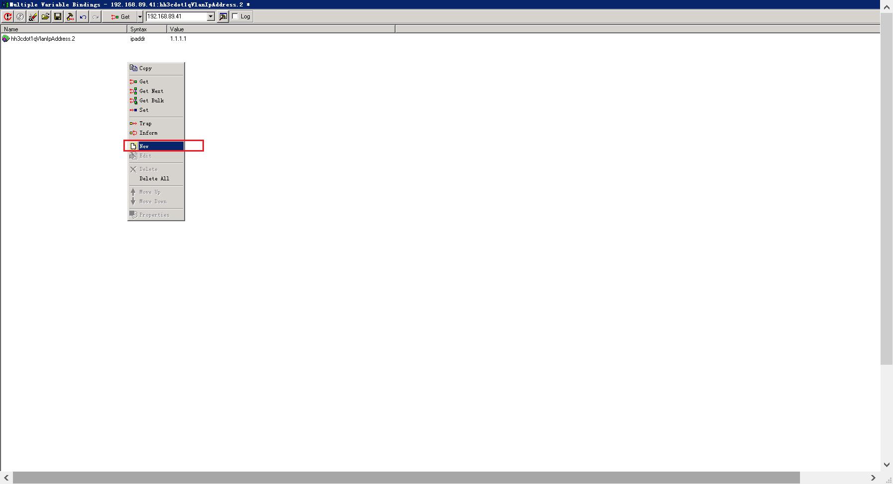

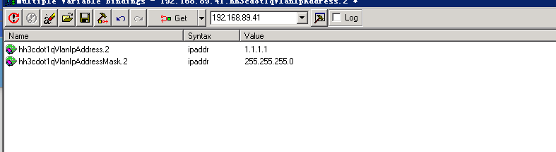

⑤、右键空白处选择“new”,新增mask掩码的oid节点,注意节点后面加.2保证和ip地址的vlan编号一致:
⑥、添加完oid节点之后如下:

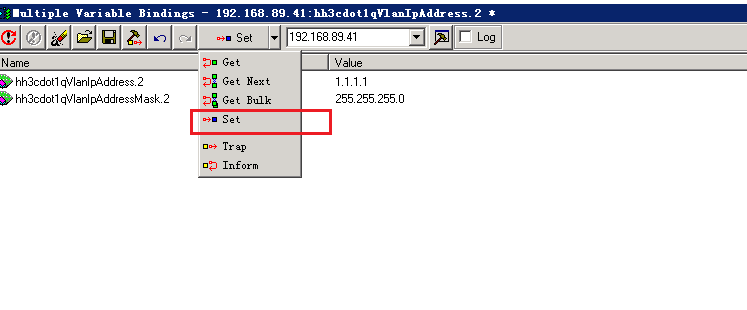

⑦、最后将动作改完set下发写操作即可:
