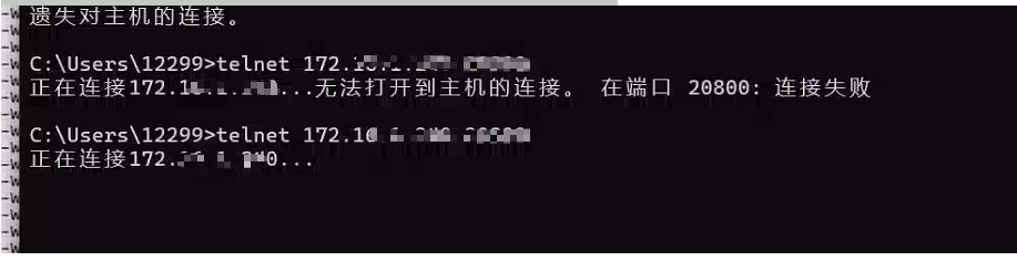

现场使用过程设备异常,外网通过inode无法访问内网资源,但是访问22端口就能成功

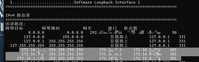

先排查pc侧是否有相关路由,经过查看确实有相关路由

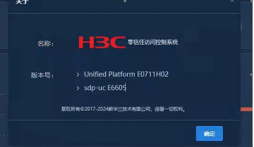

根本解决办法:在和现场沟通后,发现该设备是断电后出现的这个问题,经过研发判断,现场设备触发SDP控制器版本已知问题,将SDP控制器单独升级到E6607版本就能彻底解决该问题。
