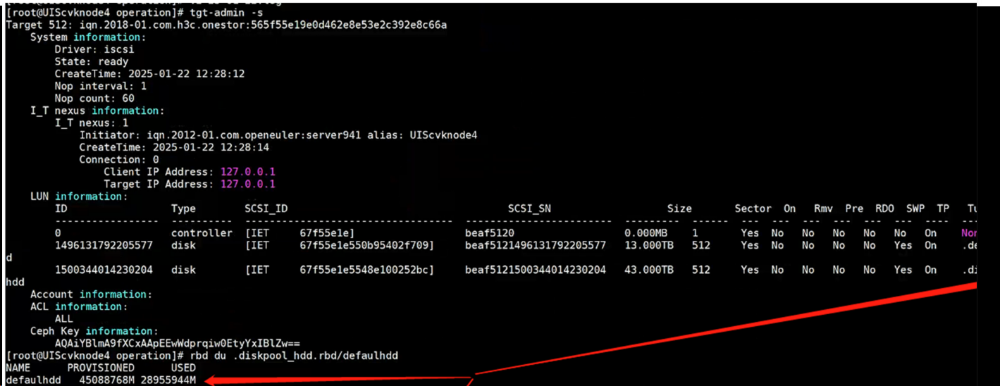

1.首先确定上层文件系统是否释放,如果上层都没释放,底层存储不可能进行释放:
tgt-admin -s 找到对应rbd块,然后查看此处的used量和df -h(或者前台存储池使用量)是否一致,如相差很大,说明是上层文件系统就没释放
fstrim -v  xxxxx进行上层文件系统的释放,尽量找到窗口按本指令或者按照fstrim文档操作,如果用本指令会占用一些IO,可能影响业务,此时释放的是块设备本身的容量。执行完毕会显示此次释放量的大小,再次rbd du xxxx查看,应该和df -h等一致

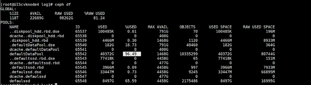

2.假如第一步查看都一致,或者已经按照第一步操作完毕,接下来可使用ceph df查看使用量,
如果发现这里对不上,说明是onestor侧还未将其标记为垃圾,自然也不会触发GC的回收(onestor有定时任务做这个动作,如果着急释放可继续参考案例),需要手动去标记,所有存储节点执行如下指令(会占IO,可能影响业务,如果有窗口可以同时执行,不然建议一个一个节点来执行):
ceph daemon dse.`hostname` engine all full_compaction row
上述指令会标记垃圾,使得垃圾可视化的增多,同时可辅以本命令查看垃圾是否变得越来越多,这里的defaultDataPool换成现场的池:ceph engine get_osd_garbage defaultDataPool capacity,当垃圾确实增多后,会自动触发GC的回收,也会占IO,此时可再辅以watch ceph df查看使用量是否在下降,如下降,证明执行成功了

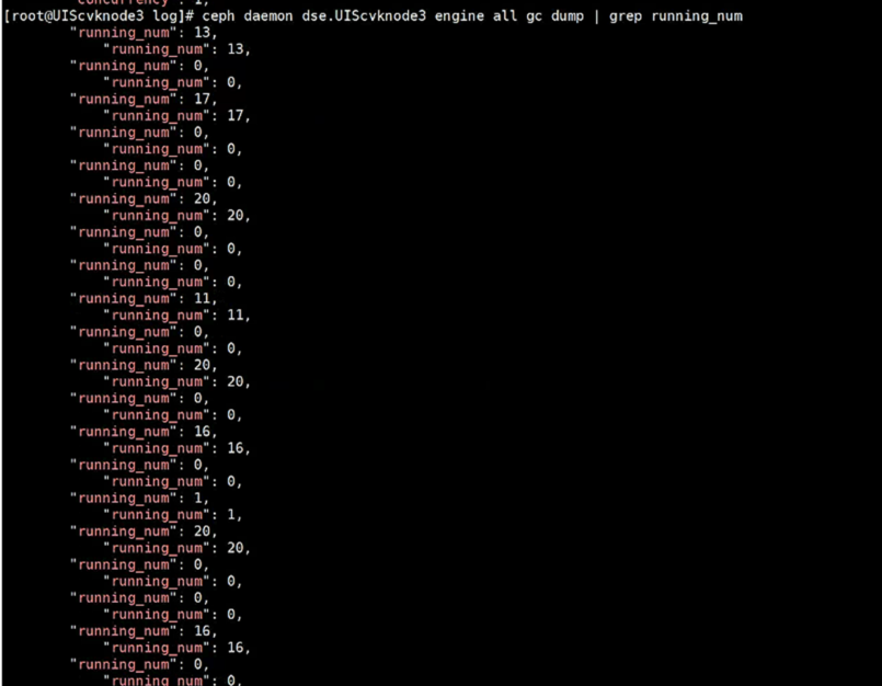

2.GC回收是有速度一说的,速度非常快的时候,占用IO就相当大,对业务影响极其大,可能使得虚机IO有几十秒的延迟,几乎是暂停了,那么我们如何确认是GC回收导致的问题呢?可以查看一下GC回收目前的速度:
ceph daemon dse.`hostname`  engine all gc dump | grep running_num (其实也是基于上一条,查看running_num的数量,如882版本,是1-20之间,后面如886版本,是1-100之间,数字越大说明GC回收速度越高,下图为882的截图,达到17、20 说明GC回收相当快,占用了大量IO)
