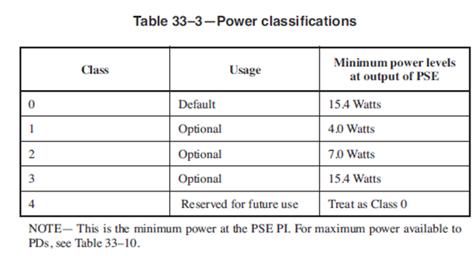

因此POE震荡原因:客户处话机为Class1终端,与交换机分级结果也一致(如下诊断信息高亮部分)。根据IEEE标准Class1供电功率最大为4W,如终端电话功耗超过4W就会触发交换机侧过流掉电,掉电后交换机又会重新检测分级上电,因此会出现客户处的POE震荡。

解决方法
将端口最大功率强制到25W,避免部分电话功率超过4W触发掉电。
震荡端口下配置命令行 poe max-power 25000
