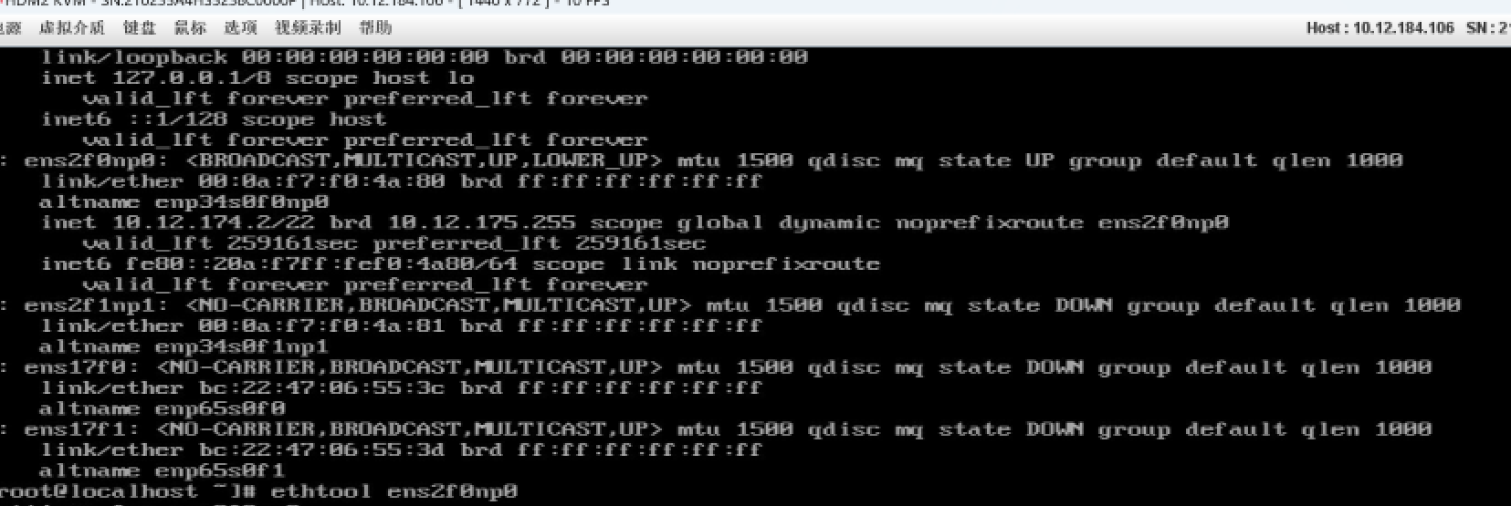

1. 25G在0口接到25G交换机,10G在1口接到10G交换机,只有0口可以up

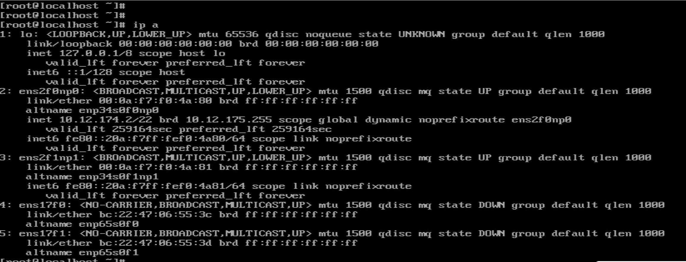

2. 只拔掉网口1 的光纤,得到如下,2口可以立即up,协商速率为10G:

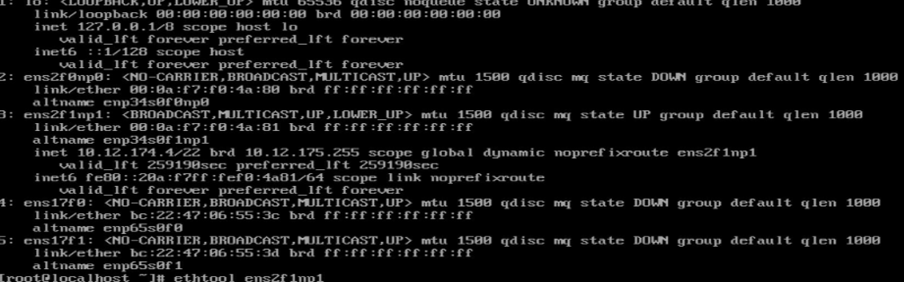

3. 插上0口的25G光纤,0口无法up:
