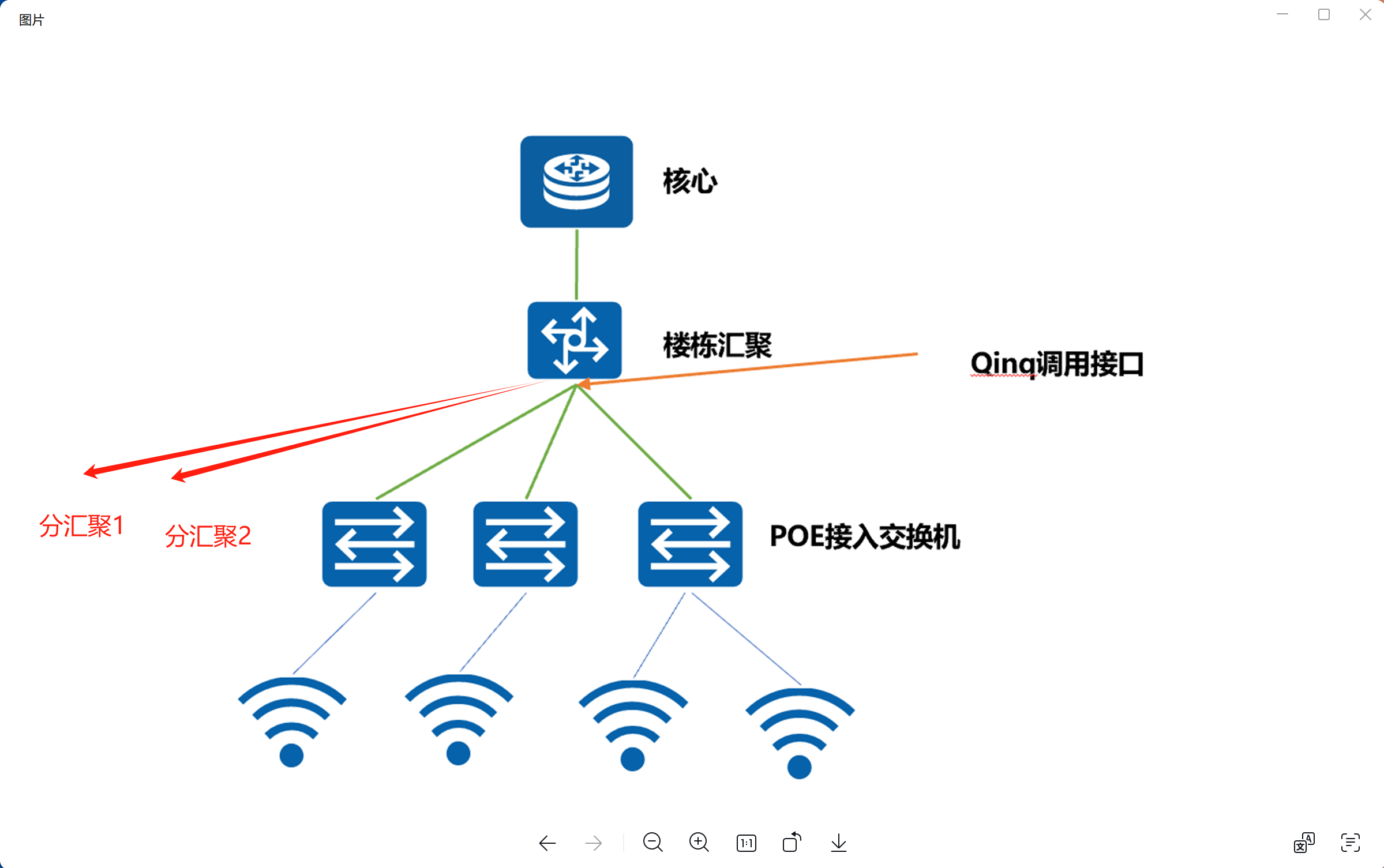

传统组网,AC旁挂核心,以汇聚交换机下行口为临界点,分为外层vlan和内层vlan,AP管理地址外层vlan为1298,内层vlan为298,通过核心交换机给AP下发vlan1298的地址。

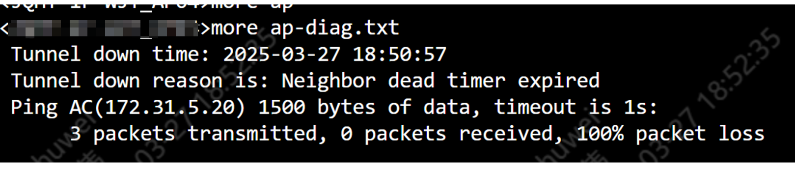

1,看AC和AP诊断,没有看到设备上的异常,查看AP掉线原因,都是Processed join  request in Run state 和Failed to retransmit message。看见这两个异常下线原因就有理由怀疑是链路问题导致。随即查看ap上的ap-diag文件,果然有丢包记录。

4,看ap-diag的内容,显示大包不通,经过测试发现,ping测试报文大小超过1468就不通,这会不会就是导致AP掉线的原因呢?通过分析AP上行口交换机镜像抓包分析,AP是否在线由capwap的管理帧决定,即使是数据帧不通,AP也不会掉线。多次抓包显示AP在线的时候,对应维持AP在线的保活报文大小不超过100字节,也就排除了这个问题。由此发现ap-diag的内容实际参考意义不大,前面排查问题思路就搞错了。
