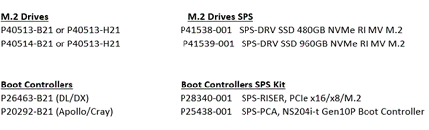

单独订购以下 Gen10 Plus 多品牌 M.2 SSD 选件套件或备件套件的客户:
HPE Apollo 2000 (ProLiant XL220n、ProLiant XL225n、ProLiant XL290n) 和HPE Apollo 65000 (ProLiant XL645d) 配置了NS204i-t 启动控制器(P20292-B21 )和2280规格的 M.2 SSD 硬盘:
1) P40513-H21 HPE 480GB NVMe M.2 MV SSD
2) P40514-H21 HPE 960GB NVMe M.2 MV SSD.
或者
HPE ProLiant DL360、ProLiant DL365、ProLiant DX365 配置了 "R-19" 启动控制器 NS204i-r(P26463-B21)和2280 规格的M.2 SSD硬盘:
1) P40513-B21 HPE 480GB NVMe M.2 MV SSD
2) P40514-B21 HPE 960GB NVMe M.2 MV SSD.

HPE已逐步在受影响的产品配置中引入 2280 转 22110 转换适配器(P62627-001 BKT、M.2 Riser、2280、G10P)
并且还将在受影响产品对应的 NVMe RI M.2 MV SSD 独立选件套件(Standalone Option Kits)和备件套件(Spare Part Kits)中提供此转换适配器
若有更多适配器实施方案推出,本文档将同步更新
在上述产品配置上安装 2280 M.2 卡时,必须遵循以下安装步骤:
准备工作:确定启动控制器上的M.2硬盘安装位置。
(NS204i-t Gen10P Boot Controller P20292-B21/P25438-001 (ProLiant XL645d Gen10 Plus, ProLiant XL220n Gen10 Plus, ProLiant XL225n Gen10 Plus, ProLiant XL290n Gen10 Plus )
PCIe x16/x8/M.2 Riser P26463-B21 / P28340-001 (ProLiant DL360/365 Gen10 Plus, ProLiant DX360 Gen10 Plus).

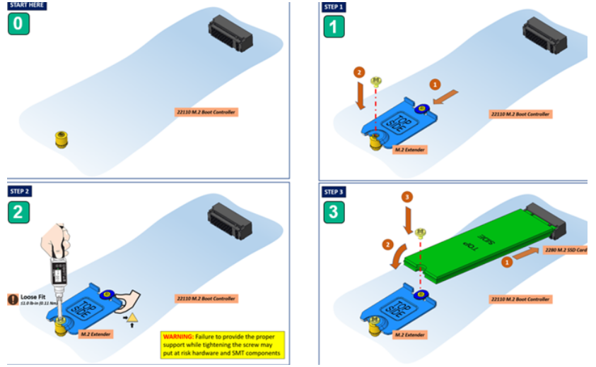

步骤 1:将延长支架对准启动控制器上的支柱,手动旋入固定螺丝(注意:支架的顶部必须朝外)。
步骤 2:用手拧紧延长支架的固定螺丝(确保手指拧紧即可)。
步骤 3:将 M.2 硬盘以一定角度插入Boot Controller上的接口,将硬盘与延长支架对齐,手动旋入固定螺丝。
注意:旋紧螺丝时,必须同时扶稳M.2硬盘和延长支架,避免组件受力不均导致损坏。
步骤1-3截图

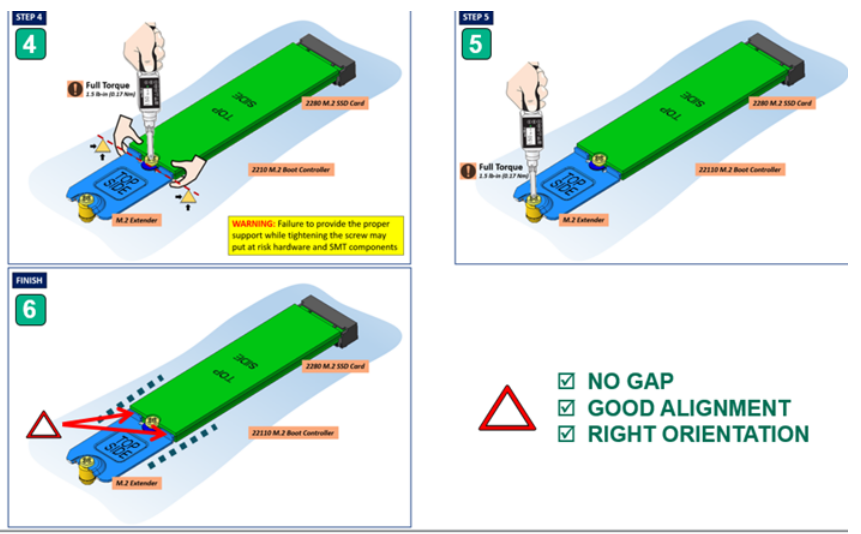

步骤 4:用适当力度完全拧紧固定螺丝,确保M.2硬盘稳固安装,避免用力过猛导致螺纹滑丝。
注意:拧紧螺丝过程中,必须始终用扶稳M.2硬盘和延长支架。
注意:在固定过程中,请确保支架上的聚酯薄膜与 SSD 模块的边缘保持完全接触,并且两部分要对齐。
步骤 5:将延长器支架牢固地固定在支撑架上,需拧紧固定螺钉,注意不要磨损螺纹。
步骤4-5 截图:
