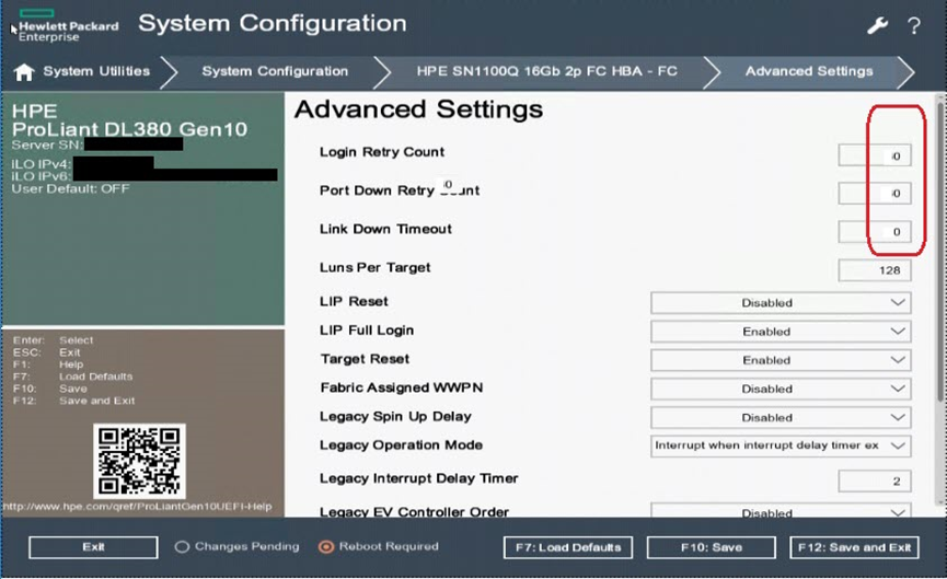

另外,若需确认固件更新失败后HBA是否处于故障状态且无法连接存储区域网络(SAN),可以通过以下步骤进行诊断:进入 UEFI BIOS 系统配置界面(开机按 F9键),检查受影响的HBA的高级设置状态。
注意:显示的Login Retry Count, Port Down Retry Count和Link Down Timeout参数值有时可能会自动重置为“0”,这种行为并不固定,并非在所有情况下都会出现。但倘若出现这种情况,应手动重新输入原始值以恢复预期的配置。
注意:预期值分别为 8、30、30。
