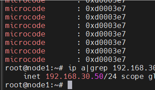

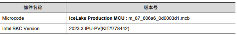

3,对比客户异常设备和正常设备的BIOS内嵌部件版本信息发现,虽然降级设备BIOS固件版本和正常设备一致,但是Micocode版本号不一致。如下(图1),客户要求的BIOS固件版本是5.71(C35),但是实际Micocode版本号是5.78版本BIOS,对应的是McU:m 87 606a6 0d0003e7.mcb(图2、图3)
图1
图2
图3(客户测试机器上验证)

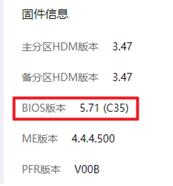

4,客户正常机器的固件版本(5.71版本)对应的Microcode版本是m 87 606a6 0d0003d1.mcb(如图4)
图4

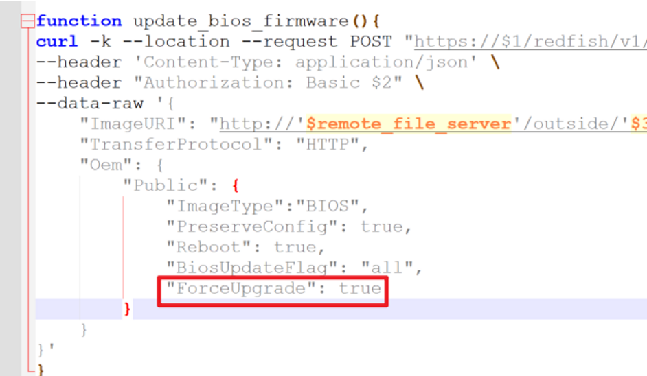

5,进一步找客户IT验证了一下固件降级的操作情况,发现客户是通过redfish接口来做的降级动作update_bios_firmware $ip $auth C35-BIOS-5.71-signed.bin:如(图5),从  "ForceUpgrade": true参数看,看上去也是做了强制执行的,但问题就是出现在固件降级上,怀疑是这个参数没有生效;
图5

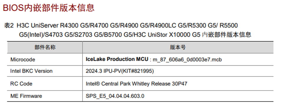

6,进一步看手册发现,取值解释仅REPO固件升级,强制升级选项可用(图6)
图6
