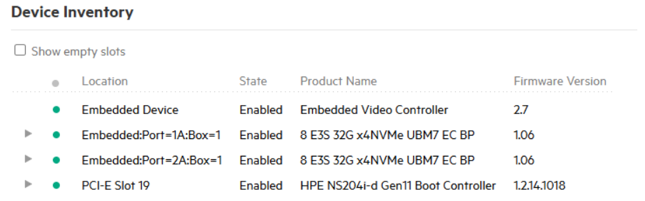

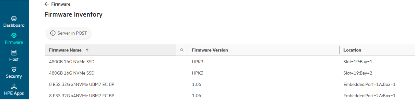

已安装的固件版本可通过以下方式确定。
  • HPE OneView - Server Hardware - Device Inventory
或
  • HPE Integrated Lights-Out (iLO) GUI - Firmware - Firmware Inventory.
