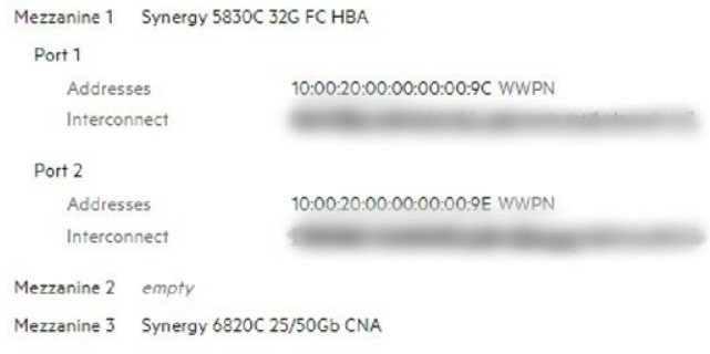

任何由 HPE OneView 管理并运行 Red Hat Enterprise Linux (RHEL) 7、8.x 或 SUSE Linux Enterprise Server 15 的 HPE Synergy 计算模块,并安装以下任意网卡:
  • HPE Synergy 4820C 10/20/25Gb 融合网卡
  • HPE Synergy 6810C 25/50Gb 以太网卡
  • HPE Synergy 6820C 25/50Gb 融合网卡

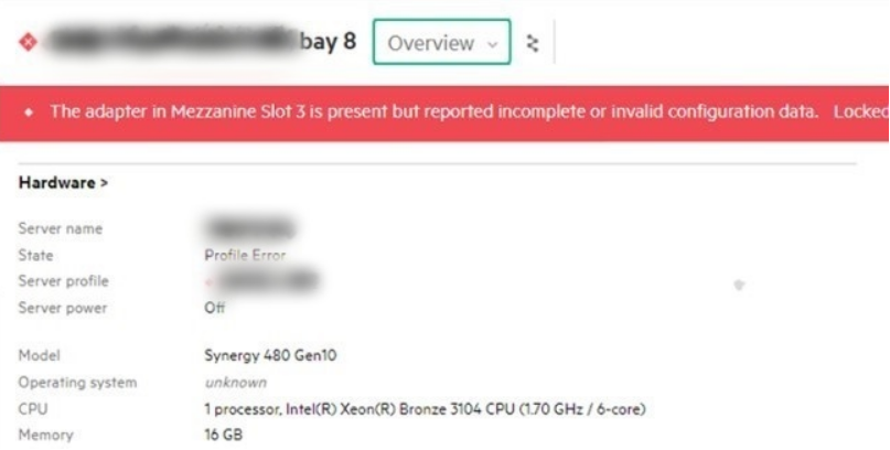

在任何安装了 Red Hat Enterprise Linux (RHEL) 或 SUSE Linux Enterprise Server 更新的 HPE Synergy 计算模块上,融合网卡可能会停止运行,并且 HPE OneView 可能会显示以下错误消息:
"The adapter in Mezzanine Slot X is present but reported incomplete or invalid configuration data."

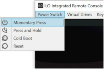

3、操作系统启动后,当选择电源选项时,若选择的是iLO 中的“Momentary Press”功能;或者直接选择“Momentary Press”选项关闭电源时,RHEL 操作系统将处于挂起状态:

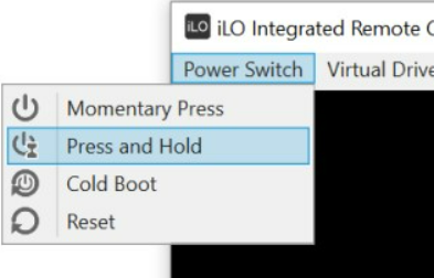

4、系统完全挂起后,点击iLO中的“Press and hold”电源选项或OneView中的电源操作“Press and hold”:
“Press and hold关机操作会在几秒钟后强制关闭计算模块。由于网卡驱动程序与操作系统之间的交互问题,网卡驱动程序可能会在完全关闭之前尝试捕获诊断数据。如果在此期间系统电源被切断,网卡可能会处于比预期更长时间的停止状态。
默认情况下,如果安装了 GNOME 图形用户界面,所有支持的 Linux 操作系统都会启用挂起模式功能。当在运行 RHEL 的系统上按下电源按钮或通过 ipmitool 使用机箱电源软操作时,GNOME 图形控制台将进入挂起状态,而不会启动正常关机操作。在iLO中使用“瞬时按下”电源选项时,也会出现这种情况。

当服务器出现故障后,在 OneView 中,若对服务器配置进行刷新或重新应用配置,计算模块将会被置于“Unmanaged”或“Profile Error”状态。
随后,在“OneView”中的“服务器硬件”页面上会看到一条错误信息:“The adapter in Mezzanine Slot X is present but reported incomplete or invalid configuration data”。此错误信息属于OneView系统的问题,因为服务器刷新后端口映射并未完成加载:
