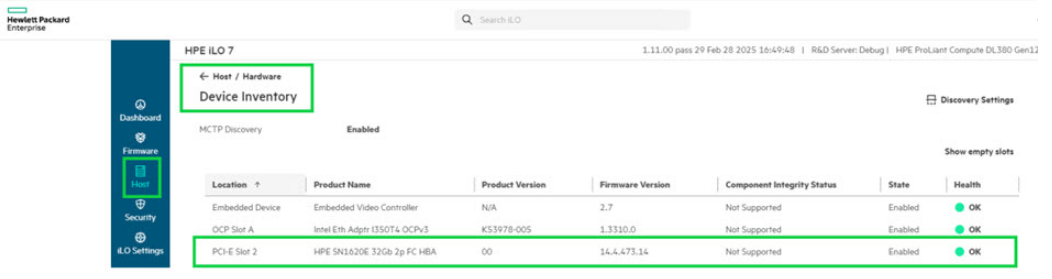

HPE ILO Web查看版本 Host > Hardware > Device Inventory:

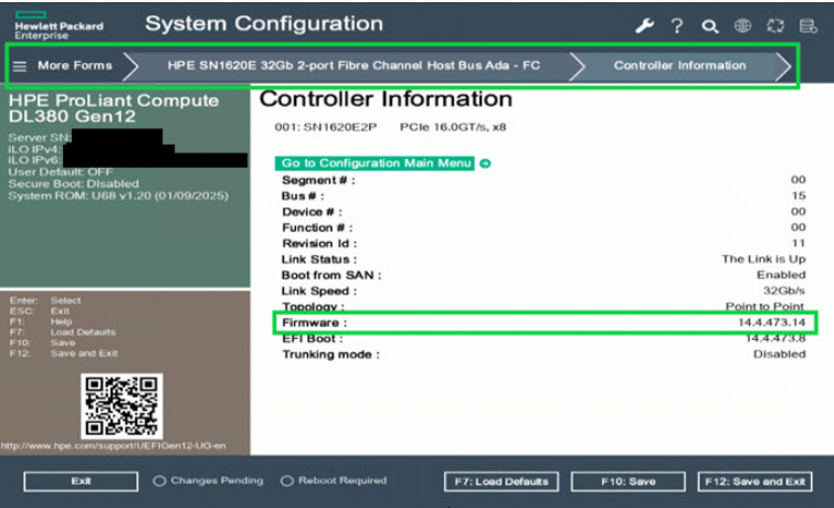

F9进入RBSU,选择如下位置查看System Configuration > Fibre Channel HBA > Display Adapter Info
