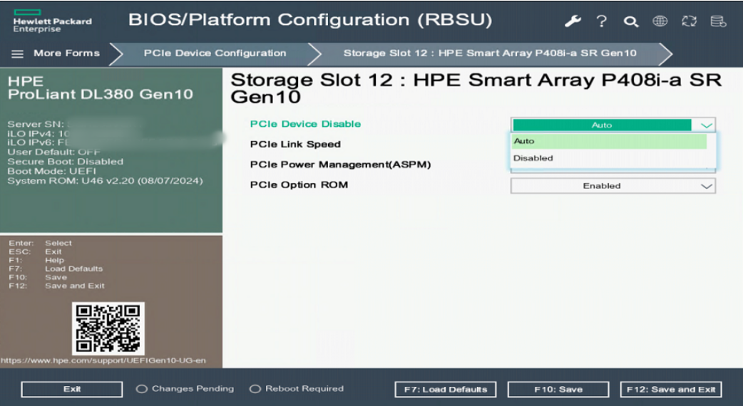

如果出现此问题并更换了 PCIe 卡,请确保 RBSU 启用 PCIe 设备(如果BIOS 已更新至 3.34 版或更高版本):
1. 在“System Utilities”屏幕中,选择“System Configuration > BIOS/Platform Configuration (RBSU) > PCIe Device Configuration”。
2. 从列表中选择一个设备。
3. 选择设置。根据设备的不同,选项包括:
自动 — 设备在服务器启动时自动启用。
已禁用 — 设备不会自动启用。
