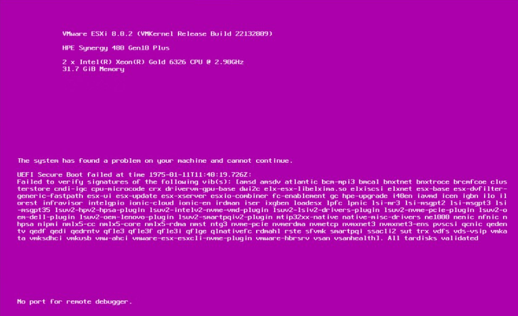

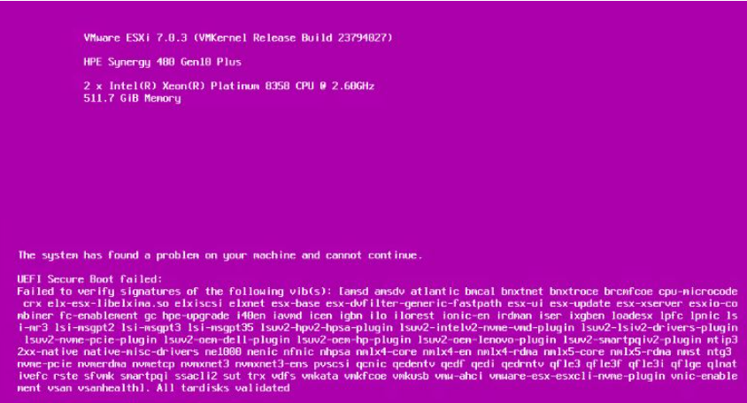

如果 HPE ProLiant Gen10 Plus 服务器或 HPE Synergy Gen10 Plus 计算模块安装了 TPM 模块并启用了安全启动,在安装任何版本的 VMware ESXi 操作系统时,同时 BIOS/平台配置(RBSU)中的系统日期设置不正确,可能会在安装过程中遇到紫屏死机(PSOD)。紫屏显示的信息可能会因 VMware ESXi 版本和 BIOS/平台配置(RBSU)中的日期/时间设置不同而略有不同。
HPE Synergy 480 Gen10 Plus 计算模块运行VMware ESXi 7.0系统紫屏 (PSOD) 示例:
运行 VMware ESXi 8.0 的 HPE Synergy 480 Gen10 计算模块上的紫屏 (PSOD) 示例:

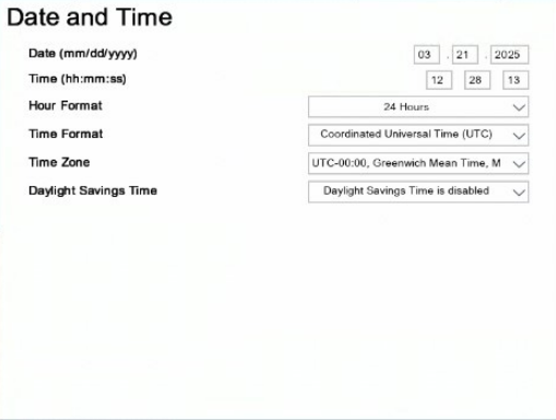

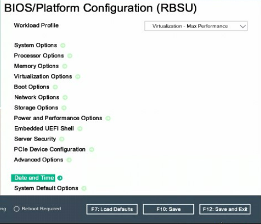

要解决此问题,请执行以下步骤来更新 BIOS/平台配置 (RBSU) 中的日期和时间:
1. 启动服务器(HPE ProLiant Gen10 Plus server 或HPE Synergy Gen10 Plus Compute Module)
2. 按F9进入System Utilities.
3. 选择"System Configuration -> BIOS/Platform Configuration (RBSU) -> Date and Time"
4. 纠正日期和时间
注意:以上日期和时间仅供参考。请确保将两者设置为当前时间。
