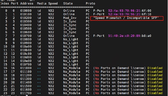

1、客户购买HPE DL380 Gen11 插SN1610Q 32G FC HBA卡连接客户的Brocade SAN switch报错,如下截图:Speed Mismatch / Incompatible SFP
   2、由于AHS 日志无SFP报错,收集上联SAN光交supportshow日志,有如下报错:
2025/07/23-19:10:35 (CST), [C4-1001], 58, CHASSIS | PORT 0/2, ERROR, DB610S, S0,P2(Bp19) user_idx:2 [PID 0x010200] faulted due to invalid SFP, conflicting speed or laser fault. Check if the SFP or port speed is valid for the configuration

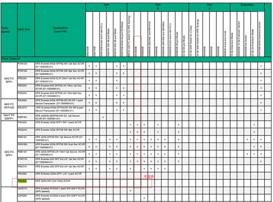

从HPE的spock 下载兼容列表:P9H30A光模块与Brocade交换机没有兼容关系。故判断是售前方案问题。
解决方法
   当存在新购绿牌机HBA卡与上联Brocade 交换机存在连接问题时,可以考虑查询HPE
Spock里的兼容列表。链接如下:
https://h20272.www2.hpe.com/SPOCK/index.aspx
