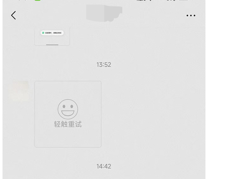

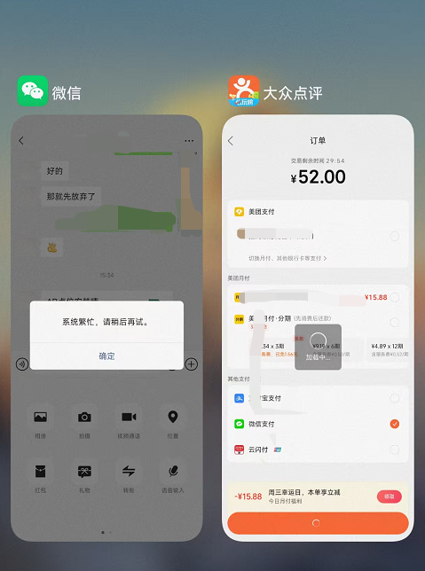

现场无线使用v4,v6双栈的情况,使用期间出现微信无法加载图片,无法使用微信支付功能的情况
故障如图

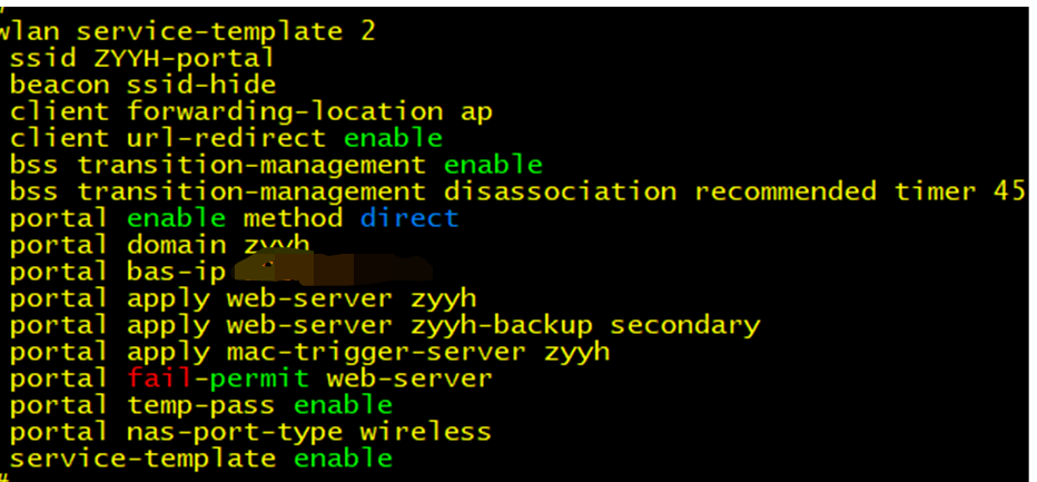

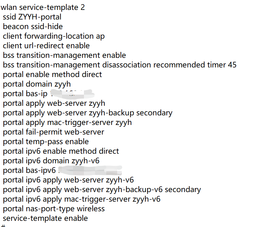

检查配置发现无线走的单栈认证双栈放行,配置上无问题。使用空模版发现微信图片和支付正常使用。
配置如下
