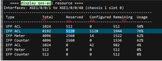

疑问acl资源利用率怎么算
入方向IFP acl的总规格8192
利用率
(5120+1128)/8192=76%
5120怎么来的  系统预定义的acl下发占用的资源,预定义acl下发到特定slice,这个slice里的全部资源变成了预留资源
实际下发到了 10  ,11,0,1,6,7,8,9
512+512+1024+1024+512+512+512+512=5120
1128怎么来的  (配置的功能占用的acl资源)
Portal+mqc+策略路由
551x2+22x1+4x1=1128
IFP ACL里Slice  10,11,0,1,6,7,8,9已经被系统占用,可以使用的slice分别是2,3,4,5

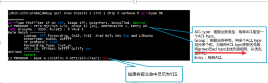

主用优先级 major相同,才能在一个group,才能在一个slice里
例如:由于策略路由和包过滤属于不同的group,不能共用physlice
[CH1-ZXJF-CORE-SW-probe]debug qacl show acl-prioinfo chassis 1 slot 0
--------------------------Qacl Type Priority Info---------------------------
Type  Acl Type Name                      Reserved    Major    Sub
2     MQC Port                           FALSE       6         10
125   Policy Based Routing V4            FALSE       12        71
109   PktFilter IP on VRF                FALSE       13        28
35    Portal Free                        FALSE       2         75
36    Portal User                        FALSE       2         74
37    Portal Redirect                    FALSE       2         72
38    Portal UnknownIpToCpu              FALSE       2         71
39    PORTAL IPTRIGGER                   FALSE       2         69
40    PORTAL DUMMY                       FALSE       2         70
41    Portal Deny                        FALSE       2         68
