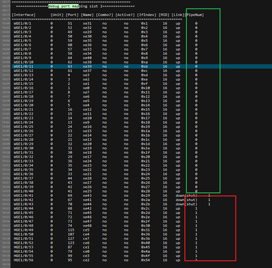

<h3c>display qos-acl resource里的entry资源都是按照singe模式计算的
1-40口占用一个pipe,41到56占用另一个pipe
每个pipe有一个acl资源,以下以pipe0为例
