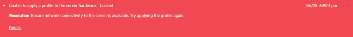

任何 HPE Synergy 480 Gen11 或 HPE Synergy 480 Gen12 计算模块,配置 NS204i-d boot storage device,当尝试应用服务器配置文件时,OneView可能显示如下信息:
"Unable to apply a profile to the server hardware."

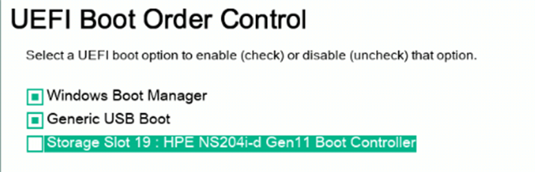

临时解决方案,执行如下步骤:
1. UEFI Boot Order Control下禁用启动存储设备
2. OneView 应用服务器配置
3. UEFI Boot Order Control下再开启启动存储设备
禁用/开启启动存储设备位置:
1. 计算模块启动过程中,按F9进入BIOS
2. 在System Utilities菜单,选择System Configuration -> BIOS/Platform Configuration (RBSU) -> Boot Options->UEFI Boot Settings ,取消/勾选启动存储设备,保存设置退出BIOS。
