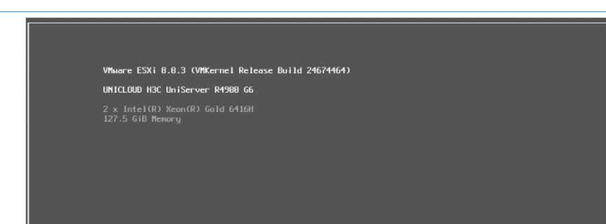

1.查看ESXI当前版本为VMware ESXi 8.0 Update 3e

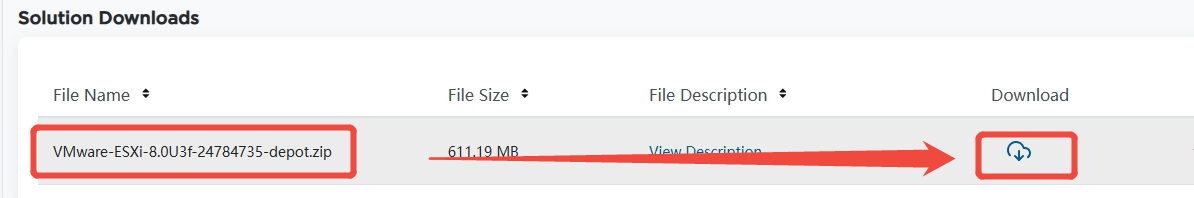

2.下载VMware ESXi 8.0 Update 3f 的离线包。(需要有VMware官网账号来下载)
SolutionDetails - Support Portal - Broadcom support portal

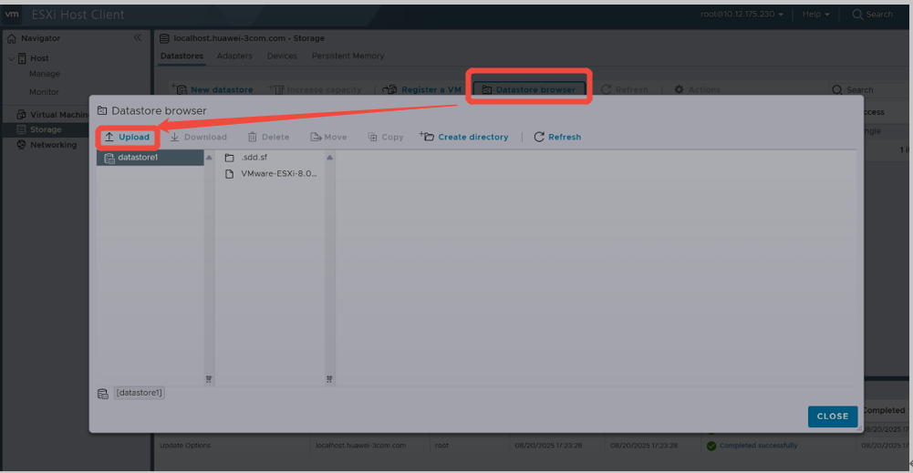

3.上传VMware-ESXi-8.0U3f-24784735-depot.zip离线包到ESXi上的datastore中。

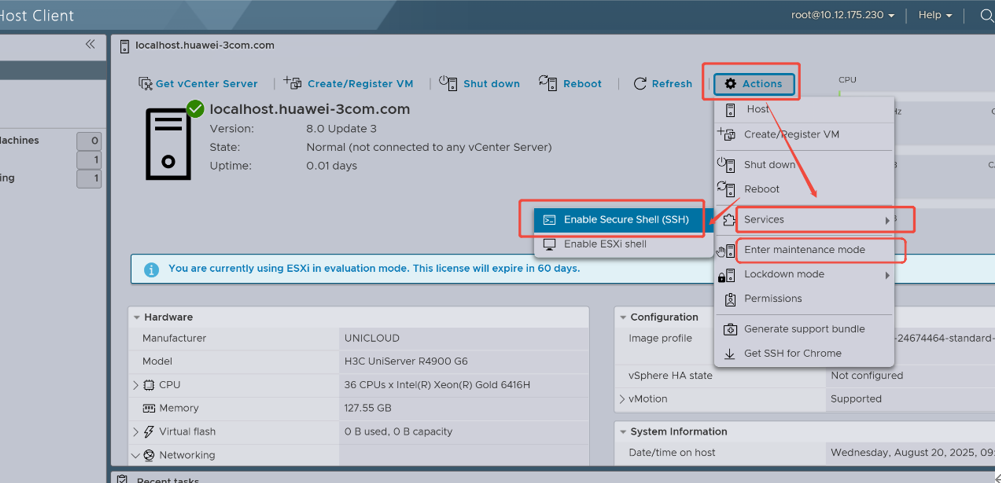

4.将设备设置为维护模式并开启SSH服务。

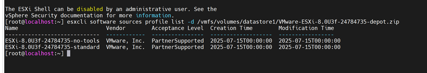

5.SSH进入到ESXi命令行模式,输入如下命令查看离线包是否上传成功。
#esxcli software sources profile list -d /vmfs/volumes/datastore1/VMware-ESXi-8.0U3f-24784735-depot.zip

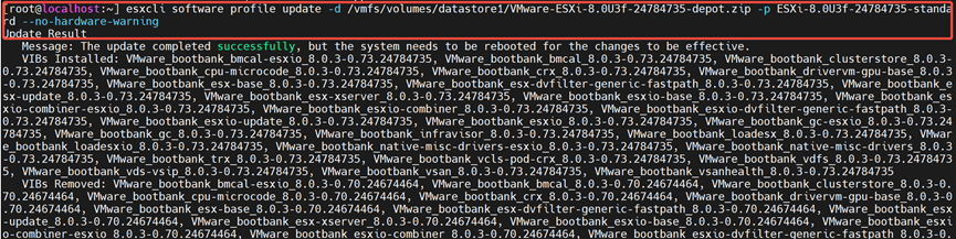

6.输入如下命令升级到ESXi 8.0 U3f。
#esxcli software profile update -d /vmfs/volumes/datastore1/VMware-ESXi-8.0U3f-2478473-depot.zip -p ESXi-8.0U3f-24784735-standard --no-hardware-warning
7.升级成功之后,重启服务器,ESXi版本显示升级成功到8.0 U3f。
