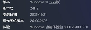

windows版本信息

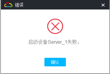

问题现象:安装virtual box+HCL之后能正常创建设备,但是无法启动,提示启动设备xxx失败

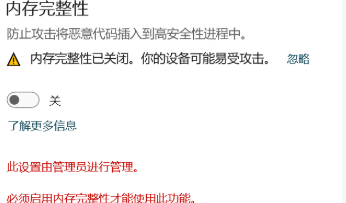

3、关闭内存完整性

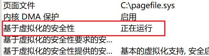

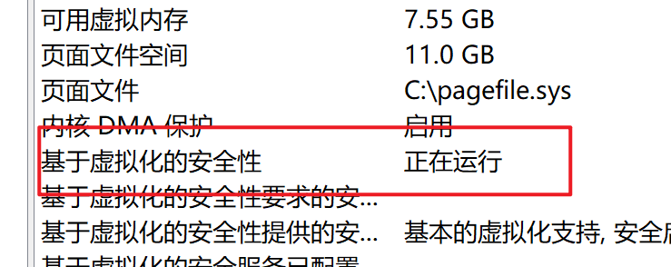

4、执行了HyperV-off.exe文件,这一步执行后,能临时关闭基于虚拟化的安全性,但是重启系统后又会运行起来;而且即使关闭了基于虚拟化的安全性,通过HCL同样无法启动设备,但是此时通过virtualbox能成功启动虚拟机;和网上大家遇到的问题不同

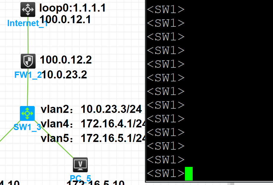

执行后
基于虚拟化的安全性是运行中,但是设备已经能成功启动

之前在一个评论区看到说可以下载雷电模拟器(手游的模拟器)去关闭基于虚拟化的安全性,测试之后,发现按照顺序安装对应的软件之后虽然关不了基于虚拟化的安全性,但是HCL已经可以正常使用了

其他设备都可以运行,服务器还是失败
一样的版本号和系统 但并没有解决
