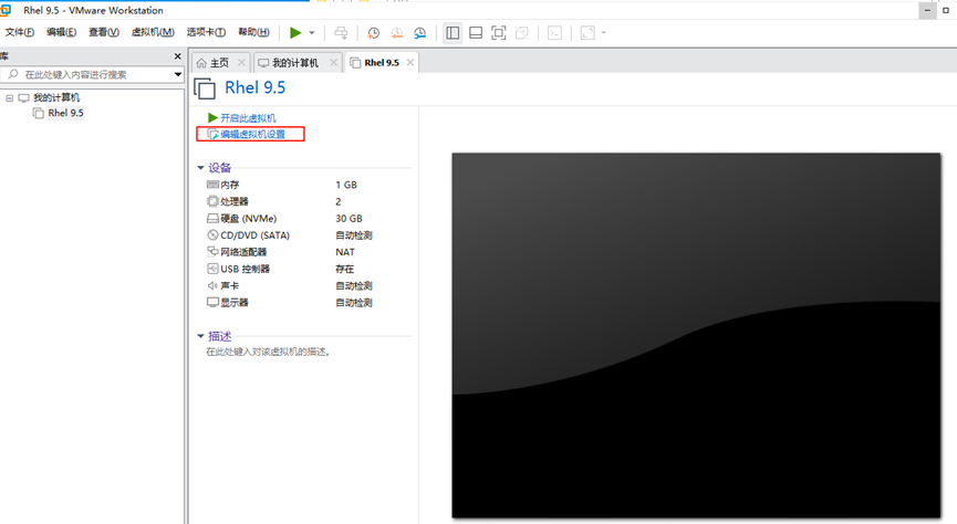

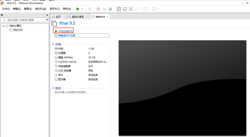

(1)将rhel9.5的iso镜像加载到虚拟机中。
点击“编辑虚拟机设置”

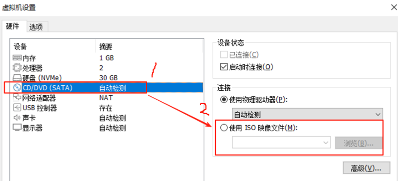

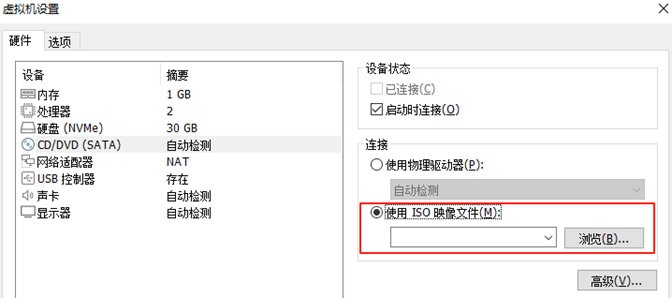

选择“CD/DVD(SATA)”,然后选择右边的“使用ISO映像文件”。

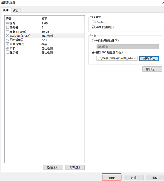

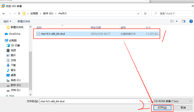

选择“使用ISO映像文件”后,点击“浏览”,选择rhel9.5的iso映像文件。
根据镜像存放的路径,选择镜像文件,并点击“打开”。
【重要说明】这里只是参考,具体存放路径,根据个人情况来定。
确认无误后,点击“确定”。
(2)操作系统安装。
点击“开启此虚拟机”。

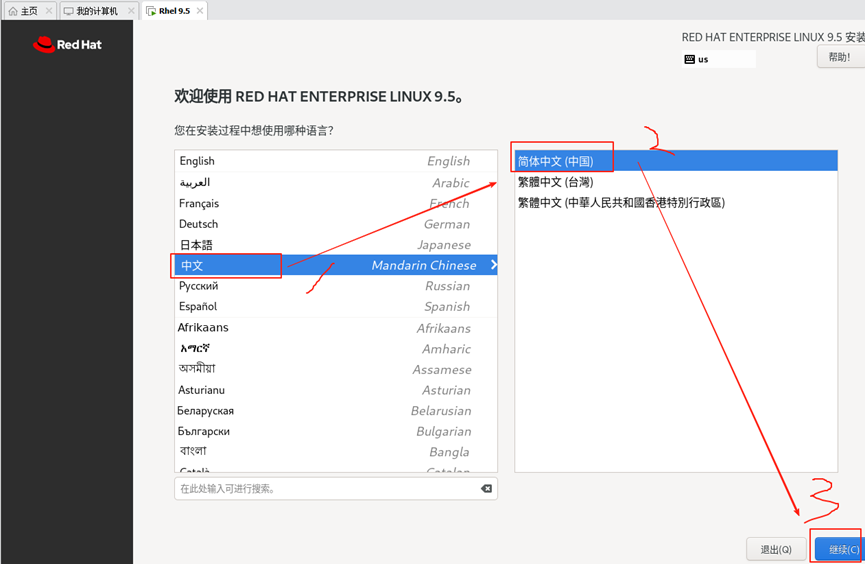

在语言选择界面中,选择“中文”-“简体中文”,确认无误后,点击“继续”。
【特别说明】这个界面可以用鼠标来操作。

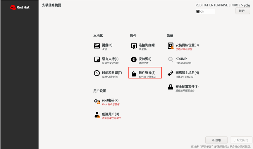

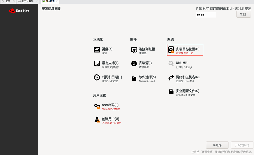

此时会进入到一个安装选项界面。

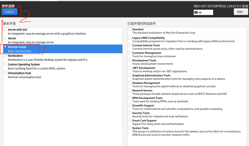

(1)先选择最小安装。
点击“软件选择”。
选择“Minimal Install”,确认无误后,点击“完成”。

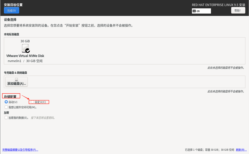

点击“安装目标和位置”。

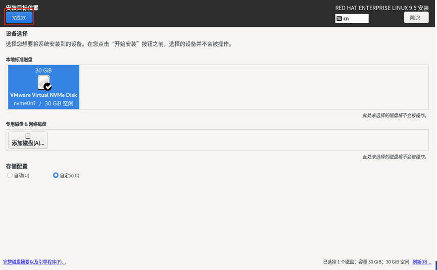

存储配置这里选择“自定义”。
点击“完成”。

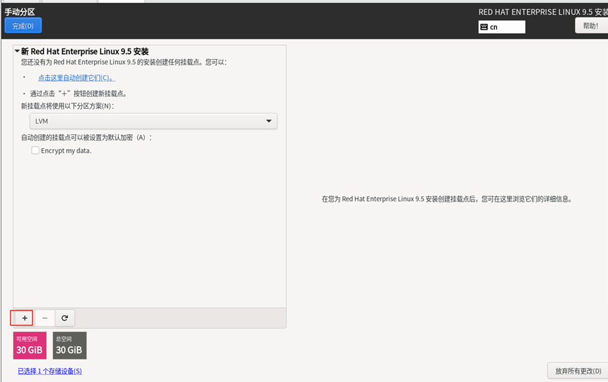

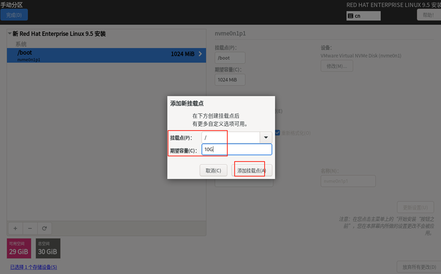

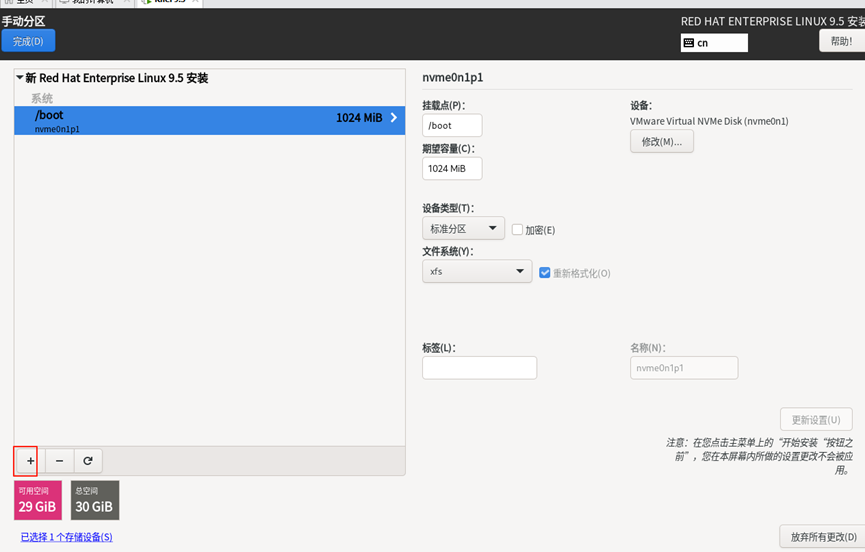

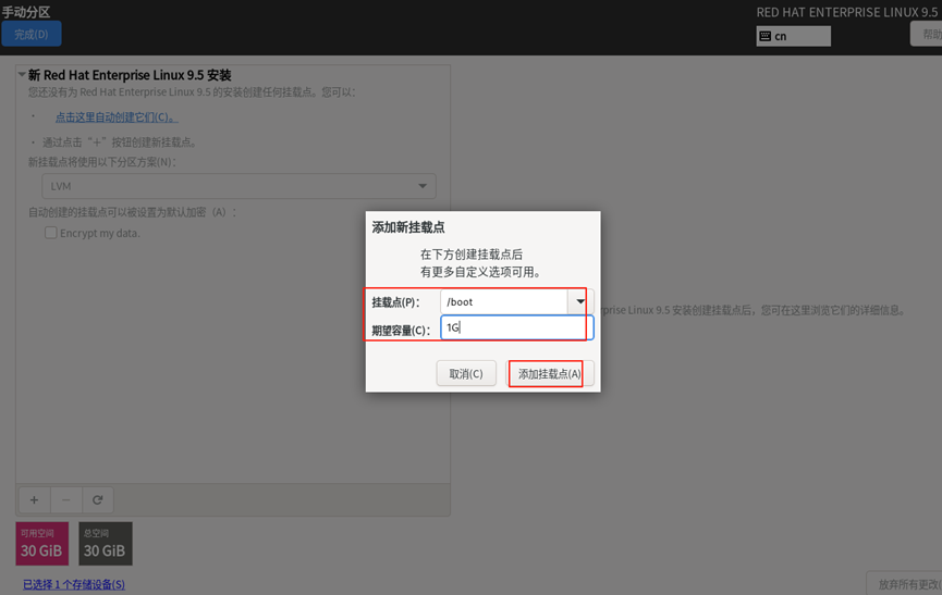

点击“+”
挂载点选择/boot,期望容量1G,确认无误后点击“添加挂载点”。

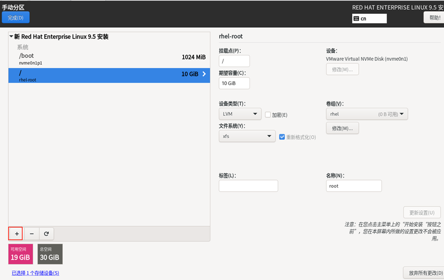

(2.2)“/” 分区大小为10G。
点击“+”
挂载点选择“/”,期望容量选择10G,确认无误后,点击“添加挂载点”。

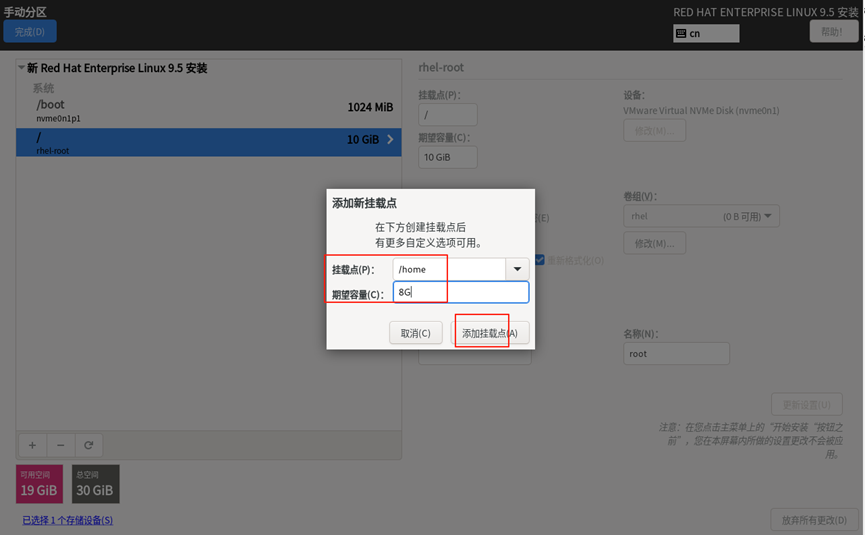

(2.3)“/home”分区大小为 8G
点击“+”。
挂载点选择“/home”,期望容量输入8G,确认无误后,点击“添加挂载点”。
(2.4)“/var”分区大小为 4G
点击“+”。
挂载点选择“/var”,期望容量输入4G,确认无误后,点击“添加挂载点”。
(2.5)“swap”交换分区大 小为4G。
点击“+”。
挂载点选择“swap”,期望容量输入4G,确认无误后,点击“添加挂载点”。
