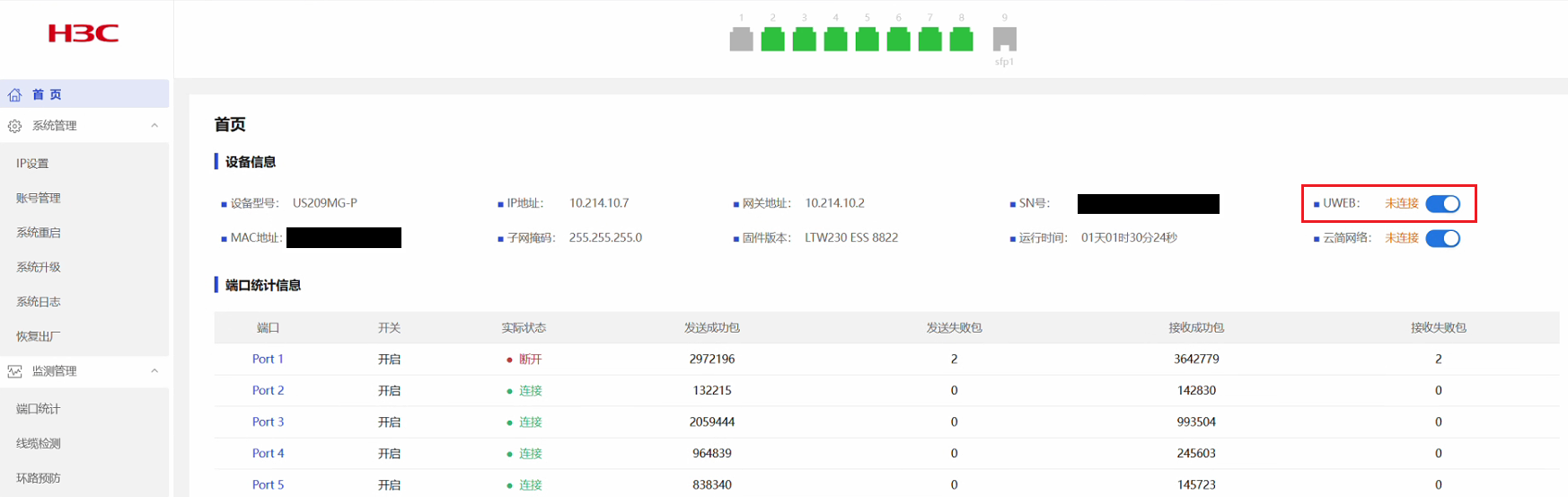

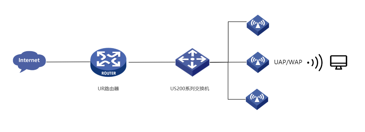

某局点使用UR路由器整网管理US200系列交换机,为了方便后续网络架构管理,需将US200系列交换机的管理IP地址固定不变,为此登录US200交换机的WEB界面手动修改了管理IP
修改完成后交换机始终处于UWEB离线状态。

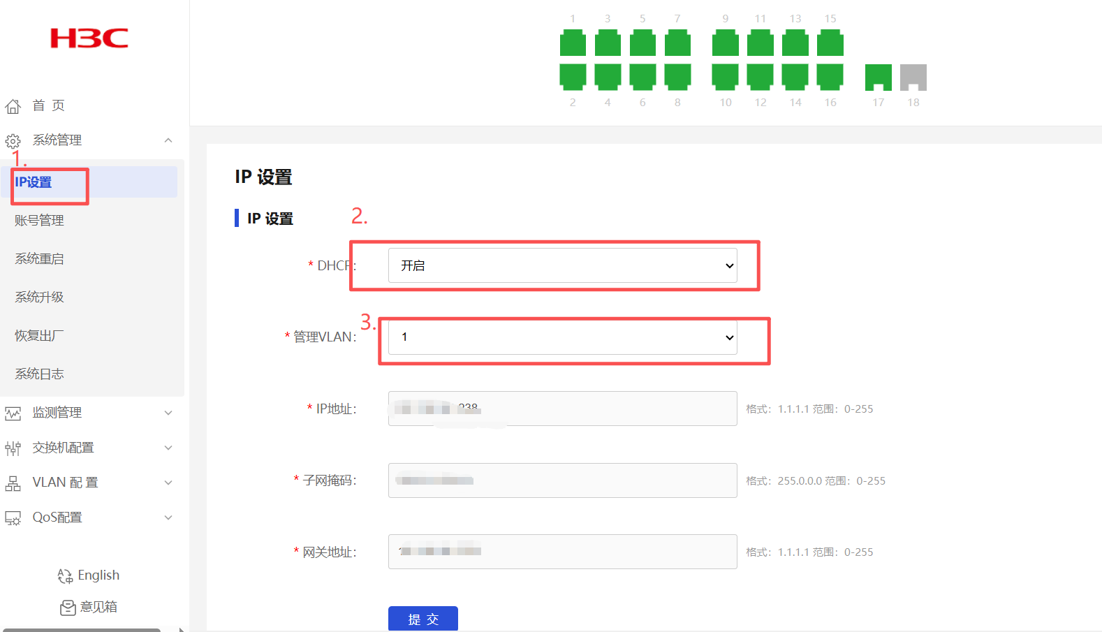

1、 若交换机已经配置了静态地址,需进入交换机的管理界面,点击系统管理——IP设置,将DHCP重新开启,并确保管理VLAN为VLAN1

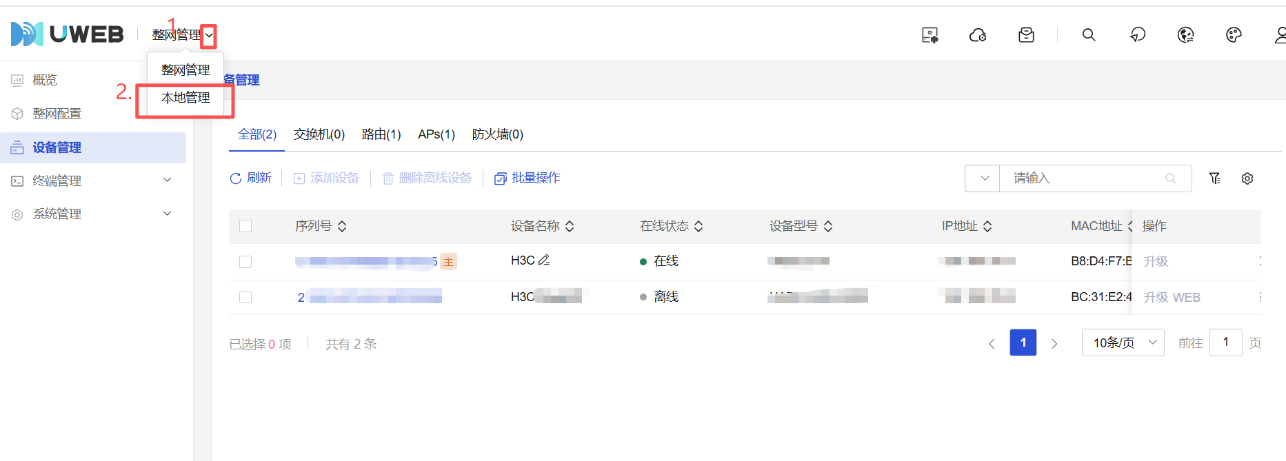

2、操作完步骤1后,AP会重新在UR路由器的UWEB中的设备管理上线,此时若需要将US200的管理地址固定,需进入UR路由器的管理界面,点击左上角的”整网管理“,切换为”本地管理“

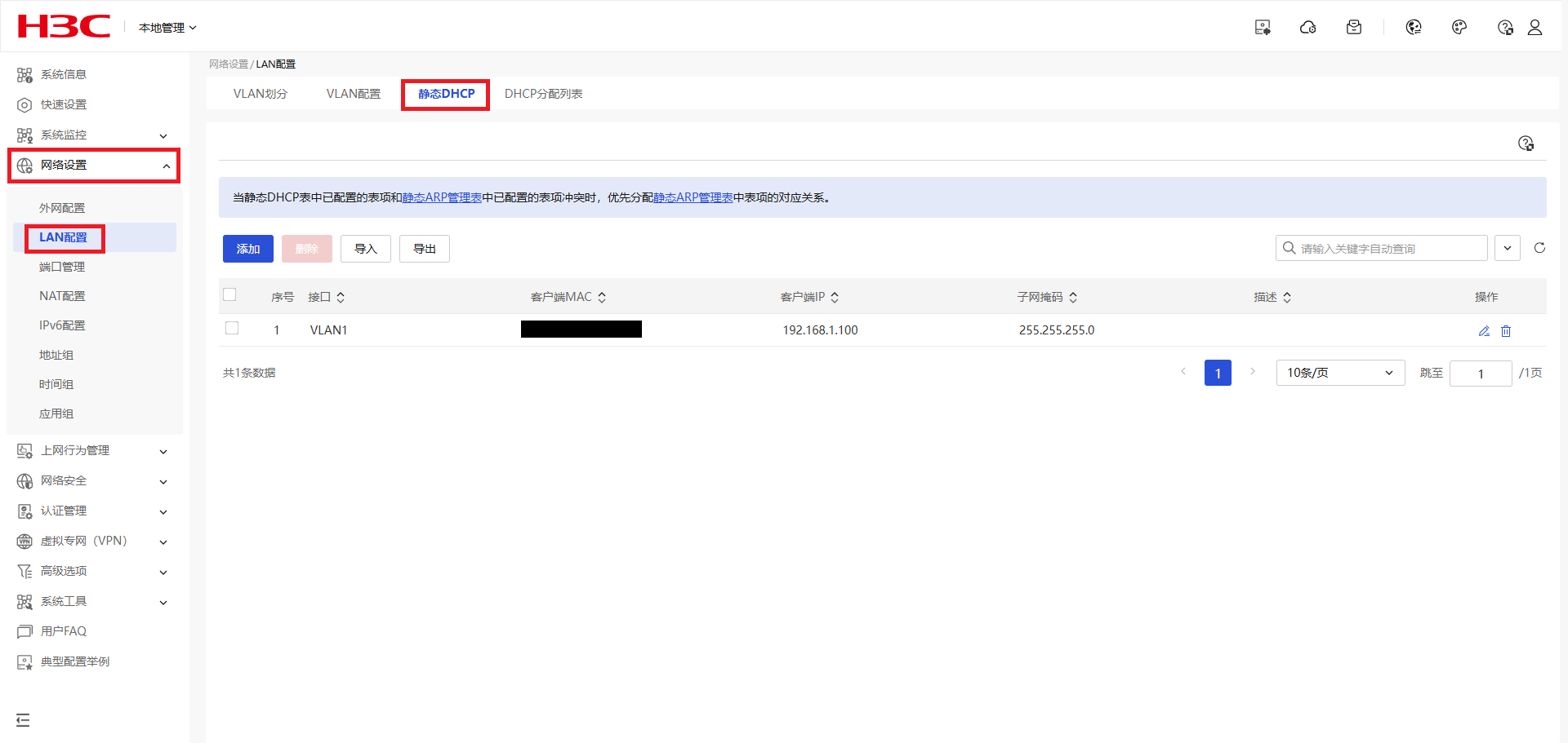

3、“网络设置——LAN配置——静态DHCP”中添加对应表项,此时交换机的地址就可以固定了。
按照如上步骤配置,即可保证US200的地址不变,又可以确保设备不会离线
