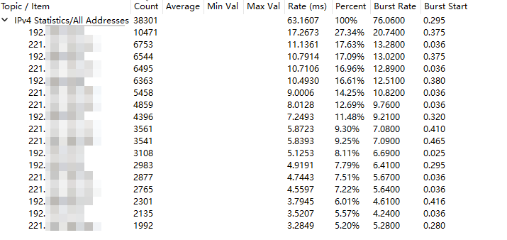

        在收集相关信息后,检查CPU进程后发现软中断进程占用了大部分CPU利用率。该进程利用率高表示CPU正在处理大量的数据包,且有数据包积压的情况存在。

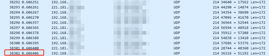

        在有了以上信息后,开始对设备下行口进行抓包确认。
        根据抓包数据显示,设备在短短0.6秒中双向报文数量达到了3.8万,其中最高的终端0.6秒发送了一万个包,其中数据基本都为200多字节的UDP包,已经超过了该款设备本身的处理性能。
解决方法
在确认没有异常流量的情况下,业务情况对于设备已经是超规格使用。与客户沟通了该情况,建议更换更高性能设备。
