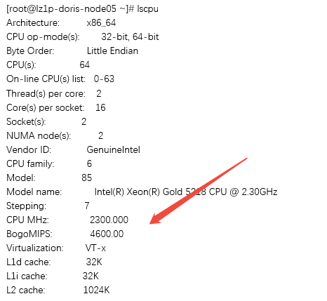

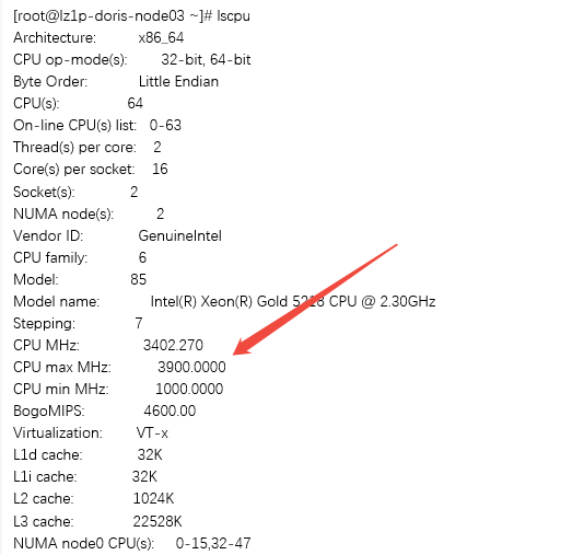

客户的HPE服务器因需要规避Unexpected Restart and Shutdown问题,对BIOS进行了版本更新,同时将BIOS中的Workload Profile修改成High Perfomance Compute(或Virtualization Max Performance),但是之后系统监控报警,提示CPU频率异常,经集群设备lscpu比对,发现调整了Workload Profile的设备CPU被锁频

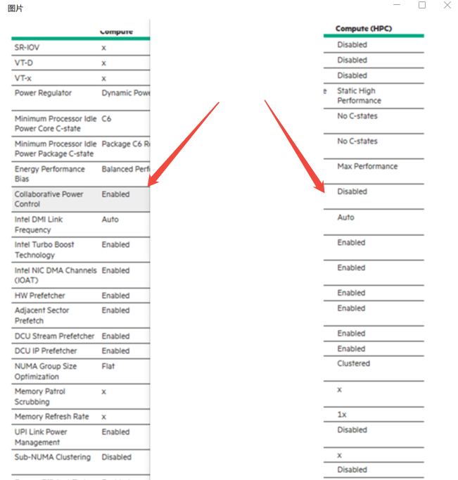

由于正常与异常设备唯一的差别就是异常设备调整过Workload Profile,从General Power Efficient Compute改为High Performance Compute,所以对比两种配置的差别,确认与CPU频率有关的选项指向Collaborative Power Control

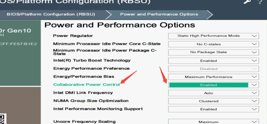

所以如果在高性能运算场景还想有睿频功能,只需要将HPC模板改为Custom,单独启用Collaborative Power Control即可。
