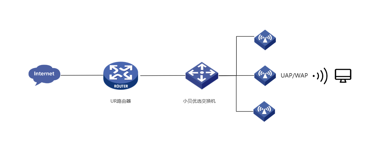

组网及说明
某局点需将自组网的设备全部切换到UR路由器的本地web集中管理
